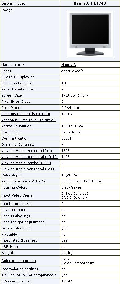

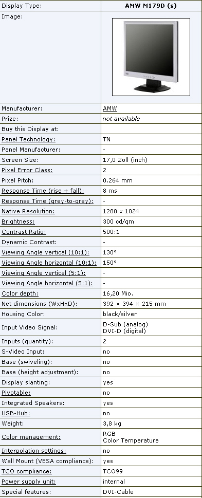

    No sé, pero en la configuración de color de pantalla solo me salen modo 16bit y modo 32bit y me he dado cuenta de que algunos degradados se ven como a manchas, como cuando una imagen tiene mucha compresión, no sé cómo explicarlo. O igual es de la propia imagen, no sé.
    El amw es el que tenía y el hanns Christian Andersen el que me han dado ahora.
    Estoy viendo que casi todos usan la tecnología esa de panel TN que se supone es la de peor calidad ¿no?

    > color depth: 16,20 mio. Uy uy, eso no es bueno. En otro mensaje dices que te has decidido a comprar otro, asegúrate de que sea 16,7 millones (8 bits por color).

    Pues la mayoría de los que veo (en app y pcbox) son de 16.2, creo que tiene que ver con la tecnología del panel que es TN, pero es que parece que es la que usan casi todos, hasta los más caros.
