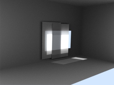

    Esa opción la probé, pero la he vuelto a probar y me surguen los siguiente problemas:
    -Para que la sombra sea ligeramente más clara, tengo que bajar algo alpha, porlok la cortina ya no quedará blanca impoluta como quería, además de dejar ver lo que hay detrás.
    Me surgue un problema cuando 2 o más cortinas se montan una sobre otra. (adjunto imagen) tanto en ellas mismas como en la sombra.
    Y con esto me tengo que olvidar de radiosidad, aunque estoy pensando que si la iluminación global que aporta radiosidad la pongo justo delante de las cortinas, lo mismo funciona. Voy a probarlo, ahora os comento.
