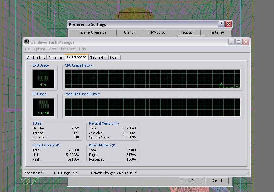

    2 cuadrados de render? como lo activo
    Gracias por tu respuesta esto es lo que me sale es como sino reconociera los 2 núcleos al menos no veo diferencia.

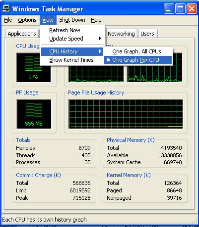

    En el menú, view, CPU history, one Graph per CPU.

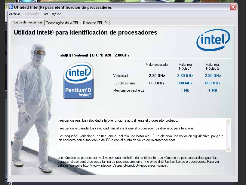

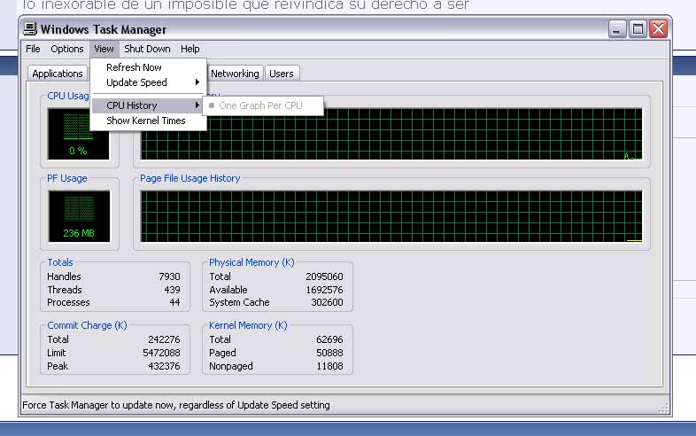

    No sale esa opción esta blokeada? E sido afectado por una estafa? Aunque el programa de Intel si me dice que tiene 2 núcleos ya me estoy asustando.
    Era solo actualizar el Bios de la placa base y ya tengo mis 2 cuadrados ye.
