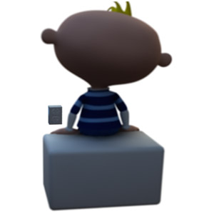

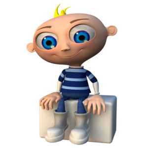

    Ahora tengo problema con la iluminación. A pesar de que no tengo ninguna luz en la escena ya que todo está iluminado con el HDRI, cuando tengo la imagen de frente todo está bien, pero cuando roto la cámara y queda por detrás del carácter, todo queda oscuro, por que puede pasar esto si no tengo ninguna luz?

    Sabes realmente lo que es y cómo funciona un HDRI como bien dices que estas usando?

    Si una luz pega en el frente a un objeto suspendido en el infinito, no va a verse iluminado en el sector donde la luz no lo golpeó por cuestión de rebotes.
    No uso Vray, pero estoy seguro de que o necesitas un domo, o algo como la skylight.

    Pero el problema, es que un HDRI no actúa casi como un domo? La verdad es que no lo sé, no sabría cómo hacerlo o no sé si en este caso no debo hablar de HDRI si no de iluminación global, hasta ahora empiezo a trabajar con Vray y ando confundido hasta con los términos.

    Eh trabajado con HDRIs varias veces, y te digo, por lo menos en los que yo tengo, claro que varía la posición en cuál los colocas, tienes que tener en cuenta que es como una fotografía, por lo cual teóricamente debería iluminar más de un lado que de otro, por el sol, supuestamente.
    Mira hace una prueba y anda rotando el HDRI y verás cómo te va iluminando más en otras zonas.
    De hecho, muchas escenas que hecho (infoarquitectura) las he tirados sin ninguna luz, solo con un HDRI bien orientado, eso sí no tendrás las sombras marcaditas.
    Pero te digo, todo depende del HDRI que tengas. Saludos.

    Puede ser lo que dice Carlos o tienes el HDRI torcido, o la imagen que usas tiene el sol muy bajo. Puede probar también a multiplicar la intensidad a ver si ganas algo o reforzar esa zona con una luz.

    Bueno, pues definitivamente todo parece ser la posición del HDRI, al rotarlo un poco cambio el aspecto totalmente, y casi estoy contento con el resultado, les agradezco a todos la atención y ya vendré con mis preguntas más adelante, gracias.
