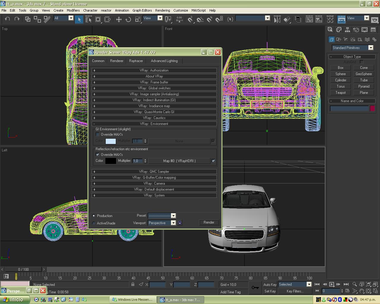

    Gente, buenas tardes. Necesito saber cómo puedo cargar una imagen HDRI determinada en la solapa GI del Vray ya que, cuando elijo esa opción, me sale por defecto HDRI#0, pero no me deja buscar el archivo que yo quiero poner específicamente.
    Uso max 7 y Vray 1.47.02. Muchas gracias. Adjunto imagen para que vean el mensaje que me sale.

    A ver,:
    -Abres el editor de materiales.
    En el canal difusse (por ejemplo) metes un Vray HDRI.
    Entonces verás cómo si que puedes elegir el archivo que quieras.
    Luego arrastras del editor a donde lo necesites.
    Espero haberte ayudado.

    Vos sabes que intente hacer eso que me explicas, pero cuando quiero arrastrarlo a la ventana de reflection dentro del GI en Vray, me sale el símbolo de prohibido y no me deja copiarlo.
    Porque puede será.

    Buenas juliorom no sé si lo que te voy a decir ya lo sabes y lo has hecho, pero bueno, cuando arrastres, no arrastres la bola, si no lo que es el material Vray HDRI propiamente dicho, donde normalmente pone estándar, (perdona que no sepa bien el nombre que se le da a esta pestaña), ahora pondrá Vray HDRI. Si arrastras esto y no la bola en sí, no debería darte problemas.
    Espero que te sirva de ayuda. Un saludo y suerte.
