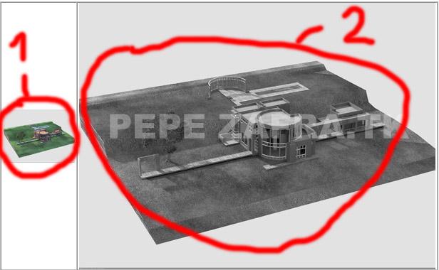

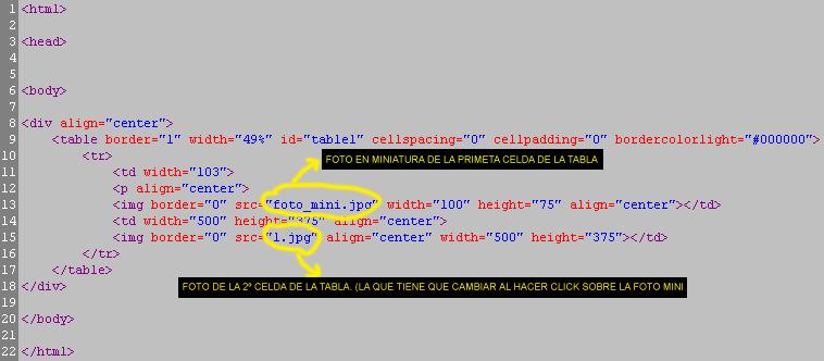

    Estoy empezando con el html y me ha surgido esta duda: Tengo una simple tabla con dos columnas=2 celdas. En la 1ª celda he representado una imagen en miniatura y lo que busco es que, al hacer el evento onclick sobre esta 1ª imagen llamada foto_mini.jpg cambie la imagen representada en la 2ª celda de la tabla por otra.

    En lugar de la imagen podrías poner un frame y llamarlo álbum luego a cada thumbnail le agregas un código más o menos así:
    Código:
    a.
    Href=fotografía.jpg.
    Target=álbum>aquí el código de la thumbnail</a>

    Puedes ponerle un id a la imagen destino (por ejemplo, destinoimg) y llamar a esta función en un onclick o en un onmouseover:
    Código:
    img src=fotoenana.jpg onclick=cambiaimagen(fotogrande.jpg),>.
    img id=destinoimg>.
    Código:
    Function cambiaimagen(url).
    Document, getelementbyid(destinoimg), src=url.

    Según la recomendación de viriathus, el código sería algo así:
    Código:
    html>
    head>
    title></title>
    meta http-equiv=content-type content=text/html, charset=ISO-8859-1>
    script language=javascript>
    Document, getelementbyid(destinoimg), src=url;
    /script>
    /head>.
    body>
    table>
    tr>
    td><a href=# onclick=cambiaimagen(foto_a_mostrar.jpg)><img src=foto_en_la_que_se_hace_clic.jpg></a></td>
    td><img id=destinoimg src=foto_a_cambiar.jpg></td>
    /tr>
    /table>
    /body>
    /html>
    Lo he probado y parece que funciona bien.
