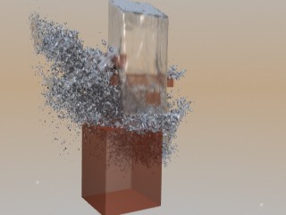

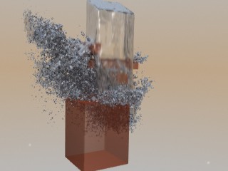

    Cuestión: Si añado partículas a la simulación, estas se convierten en bolitas y adquieren el material del fluido. O sea, transparencia con refracción. Porque si no hay refracción, no queda bien, claro.
    Ahora, el sistema de refracción es por trazado de rayos, y eso exige un límite de Scattering (el botón depth). Pero claro, hay mogollón de partículas y hay que poner el parámetro muy alto. Con 5 está bien, pero no del todo, y 10, que es el máximo, tampoco parece todo lo realista que me gustaría.
    La alternativa es no usar trazarrayos, pero eso nos deja sin refracción.
    No he encontrado una solución buena, aparte de usar pocas partículas o muy pequeñas.
    Aunque igual es sensación mía y no es para tanto.
    Aquí están las pruebas: depth con tiempos de render: 2 (18 segundos),5 (34 segundos.) y 10 (370 segundos).

  25. #25
    Oct 2004
    10,798
    Algunos test de fluidos con Blender
    ¿Y si bajaras el alpha del material?
  26. #26
    Jul 2005
    7,953
    Da igual, la transparencia la crean los rayos al pasar, y si un rayo ha pasado 5 veces y tienes un depth de 4, el material se queda opaco en ese punto.
