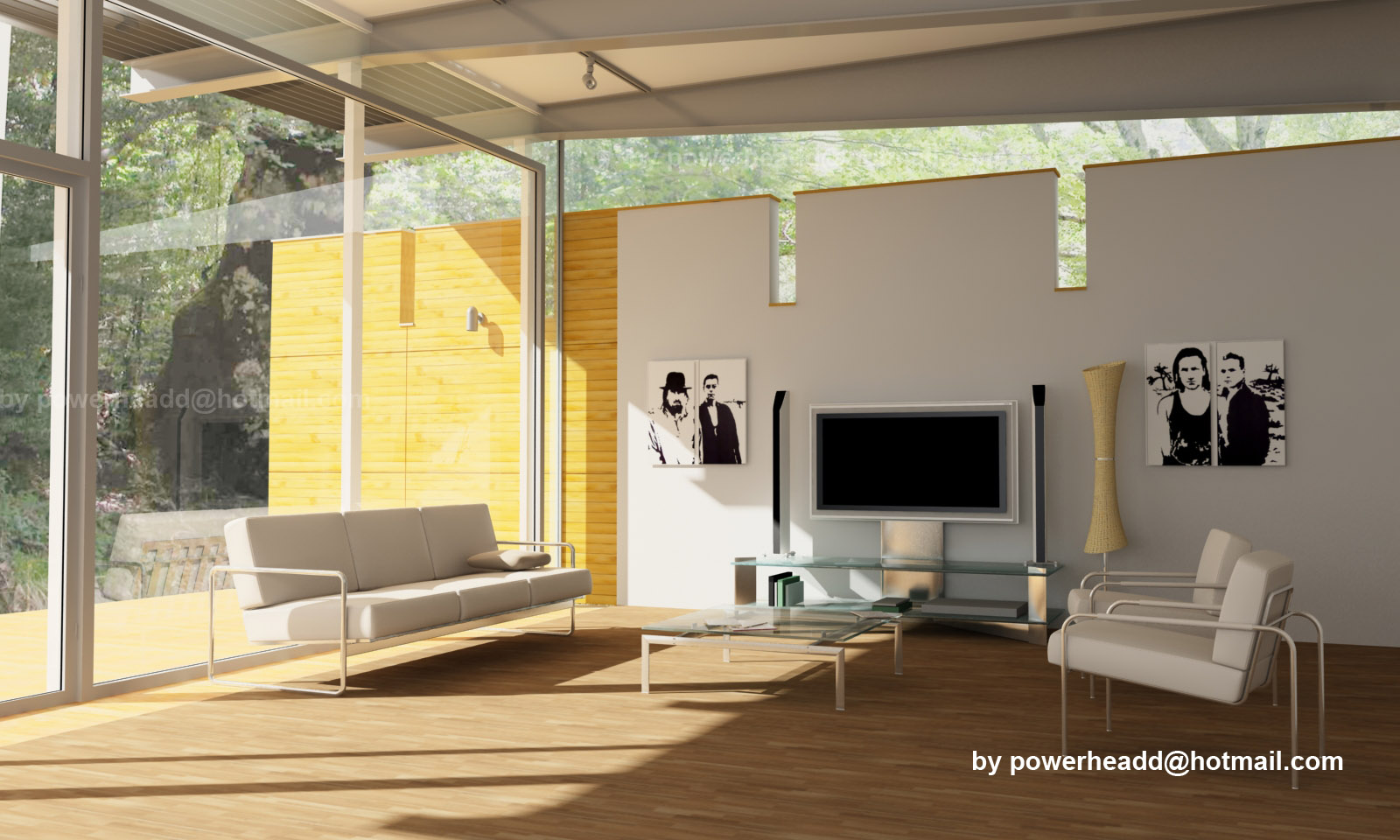

Análisis y crítica de un proyecto de interior estilo loft en 3D
    May 2006
    17
    Interior loft
    Hola a todos este es mi primer mensaje en esta pagina espero que les guste ah y critiquen todo lo que quieran. Use max7.0 y v-ray1.46.

    Está muy bien logrado, pero me gustaría ver cómo estructuras ese vidrio que está encima del televisor, pero en cuantotécnica 3d está muy bien.

    Excelente. Muy bueno. ¿Qué iluminación es?

    Muy bueno, yo solo le aumentaría Glossy reflection al piso de madera, un 0.7 quedaría bien, me parece.
    Hola para iluminar use Direct Light para la luz solar y en el interior unos cuantos Vray Light plane, espero que esto responda tu pregunta, saludos.

    Hola powerhead, me gusta mucho tu trabajo, comparto con lo del Glossy del piso, por lo demás me gusta mucho, supongo que, será tu sueño de segunda vivienda en algún lugar del sur de Argentina. Saludos.

    Hola amigo, creo que respondiste un poco tarde ¿no? La pregunta es de agosto del 2006.
    Pero bueno, de todas formas, tu escena está muy buena. Saludos.
