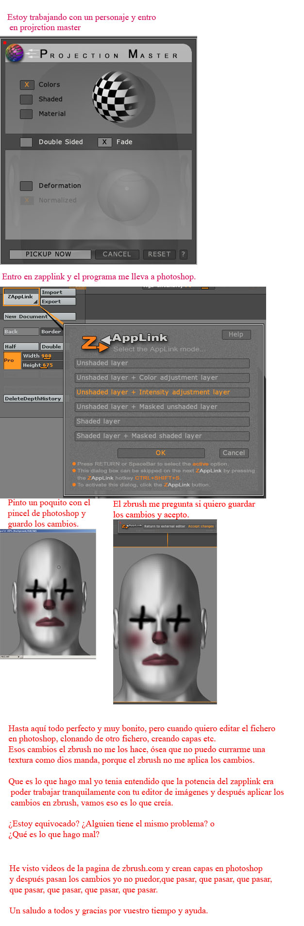

    Zapplink no me pasa los cambios a ZBrush
    Pues eso que el Zapplink en teoría es una herramienta cojonuda para texturizar y solo hay que ir editando la textura en tu programa de edición de imágenes (Photoshop en mi caso), pues eso, no sé qué pasa que no me cambia lo que edito en el Adobe Photoshop.
    El pñugin de Zapplink esta correctamente instalado y ese no puede ser el problema.
    Aquí pongo el ejemplo por si a alguien le pasa lo mismo. Un saludo a todos y gracias por vuestro tiempo y ayuda.
Nombre: zapplink zbrush.jpg
Visitas: 105
Tamaño: 259.3 KB

    Pues ya sí cómo se hace, el error era que cuando hago todos los cambios que quiero en Adobe Photoshop tengo que colapsar las capas, y cerrar el fichero y cuando me pregunte si quiero guardar le digo, que si hijo sí, y el ZBrush me guarda los cambios.
    Pero que descansado me he quedado, si es que cuando las cosas no salen es que no salen.

    No hace falta que cierres la imagen de Photoshop solo guarda y cuando vuelvas a ZBrush se te actualiza le das que si o seguir trabajando en Adobe Photoshop. Cuando le vuelvas a dar Zapplink en Adobe Photoshop te preguntara si quieres actualizar la imagen. Un saludo y ánimo con eso.
