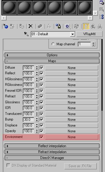

    Hola partan. Lo meto en difusa, y en refracción. No lo estoy haciendo bien? De antemano, gracias por tu tiempo. Un saludo.
    184
    Hdri map locked not loading
    No, a mí me pasaba lo mismo, colócalos en environment, esta al final de los maps, y ya no te van a salir esos avisos.
