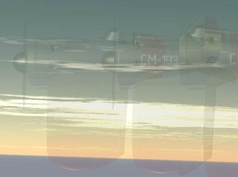

    Pues aquí os dejo el render, no hay ningún tipo de animación, esta quieto, pero el m_blur es bastante exajerado.

    Si no hay ninguna animación, esto podría ser un bug, para salir de dudas carga el (*.blend) en una versión anterior de Blender y prueba a ver si sale bien.

    Pues sí, he probado con la versión an terior y esto es otra cosa, ya lo doy por terminado, lo pondré dentro de un rato en los trabajos finalizados.
