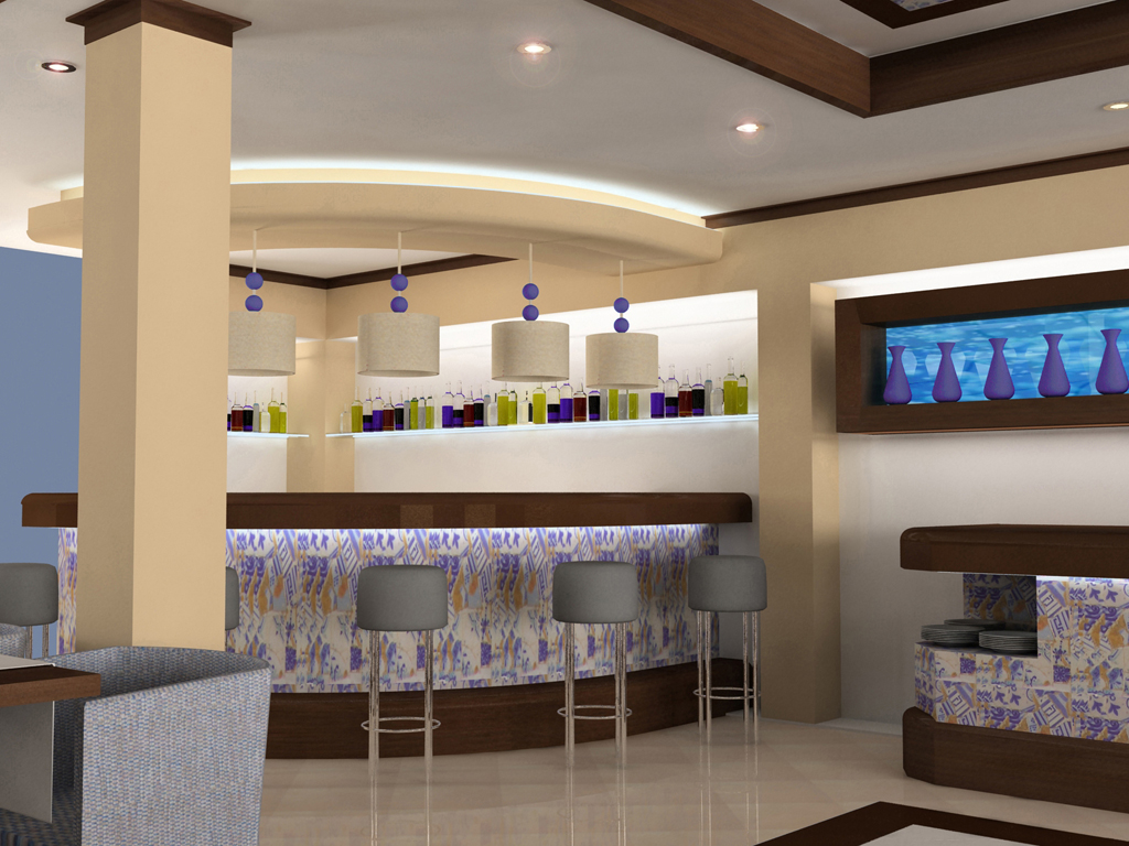

    Hola a todos, no es mi primer mensaje, pero hace tiempo que no entro por aquí. Este es un bufet para la ampliación de un hotel. C&c.

    La textura de los azulejos de debajo de la barra esta estirada y no se diferencian las juntas. En los taburetes no se aprecia la volumetría, y deberían llevar tacos para no rallar el suelo.
    La textura de las lámparas colgantes la podrías haber dejado algo translúcida y habría ganado mucho.
    La luz que quema el techo, es muy intensa y corta tendría que ser más difuminada y más larga.
    La tela que cuelga de la mesa, está muy estática, algo de deformabilidad con SimCloth o Reactor o similar no le habría venido mal.
    El sillón está muy geométrico y oscuro en su interior al igual que la textura que en si está bien, pero se desmerece con lo que te he dicho antes.
    El resto bien, me gusta el suelo especialmente, las maderas, la pintura de las paredes, el cristal de las botellas y los ojos de buey.

    Gracias art3d, para esos detalles no hubo mucho tiempo durante el trabajo. Trataré de mejorar los detalles que comentas. Y pondré alguna vista más.
