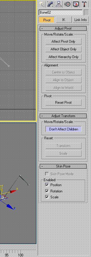

    Te doy la pista cuando activas el bone Edit Mode, es lo mismo que si activaras el dont affect children del panel Hierarchy.
Nombre: Dibujo.GIF
Visitas: 72
Tamaño: 22.4 KB

    Oh gracias eso sería bonito, estaré pendiente, y por si aún no le has atinado bien con el dont afect, pongo el código es con un checkbutton, creo que se ve mejor.
    Código:
    rollout ventana editar hueso.
    (Tcheckbutton bonechque Edit Mode ton bonechque changed state do t(t if state == true then (t maxops, afectchildren=false )else (t maxops, afectchildren=true ) t)).
    Createdialog ventana.
