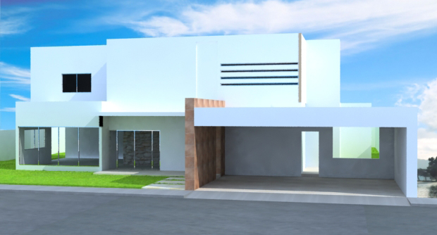

    Hola qué tal, aquí subo una imagen a la cual le hace falta un poco de trabajo, quisiera que me orienten acerca de cómo quitarle las manchas cafés que se aprecian a un costado y la sombra debajo del volado, estas por más que he cambiado intensida u otras cosas no desaparecen :s así c quedan que es lo que está ocurriendo? Gracias por sus comentarios, los tomaré muy my en cuenta ya que apenas soy un aprendiz sobre este gran motor de renderizado.
    Posdata es Vray 1.4703 y max 7 archivo modelado en AutoCAD. Gracias.

    Hola vertex. La volumetria arquitectónica se la ve interesante. Le faltaría más detalle en el revoque, y ayornarlo con más cosas para más realismo. Creo que esta bien encarado. Saludos.

    Para las manchas dentro del Garage, tienes que, aumentar el valor de Quasi-Monte Carlo GI, que son los rebotes secundarios de luz, si no, prueba poniendo una luz de relleno muy débil en esa zona.

    Yo le veo que las paredes exteriores de la derecha están un poco quemadas, creo que bajando un poco la intensidad de la luz, y para el garaje con una luz de área lo podrías solucionar.
    Espero haber ayudado.
