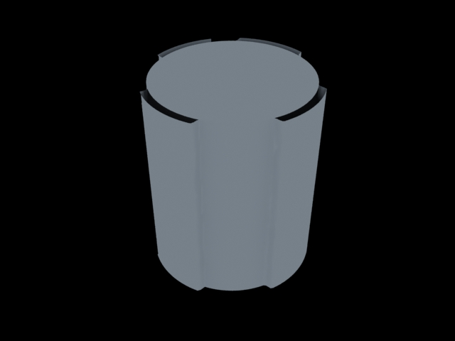

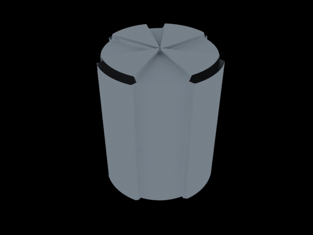

    Buenas, le he puesto un material con un mapa en el canal displace. Resulta que, en ambos casos, (uno con las mismas ID y el otro diferentes para la tapa y los laterales), separa la malla, me imagino que será normal, alguien sabe cómo hacer para que se tapen esos agujeros? Gracias.

    La mejor manera es no en el canal displace, es usar el displacement mod, en el tienes un tik se llama kep continuity.

    Ok, entonces sin Vray no se podría hacer? Con desplazamiento digo. Gracias.

    Lo que te está diciendo, es que uses el modificador de Vray de la lista desplegable, el Vray displacement mod, que simula un desplazamiento como el canal de displace. Bueno, en teoría mejor.
