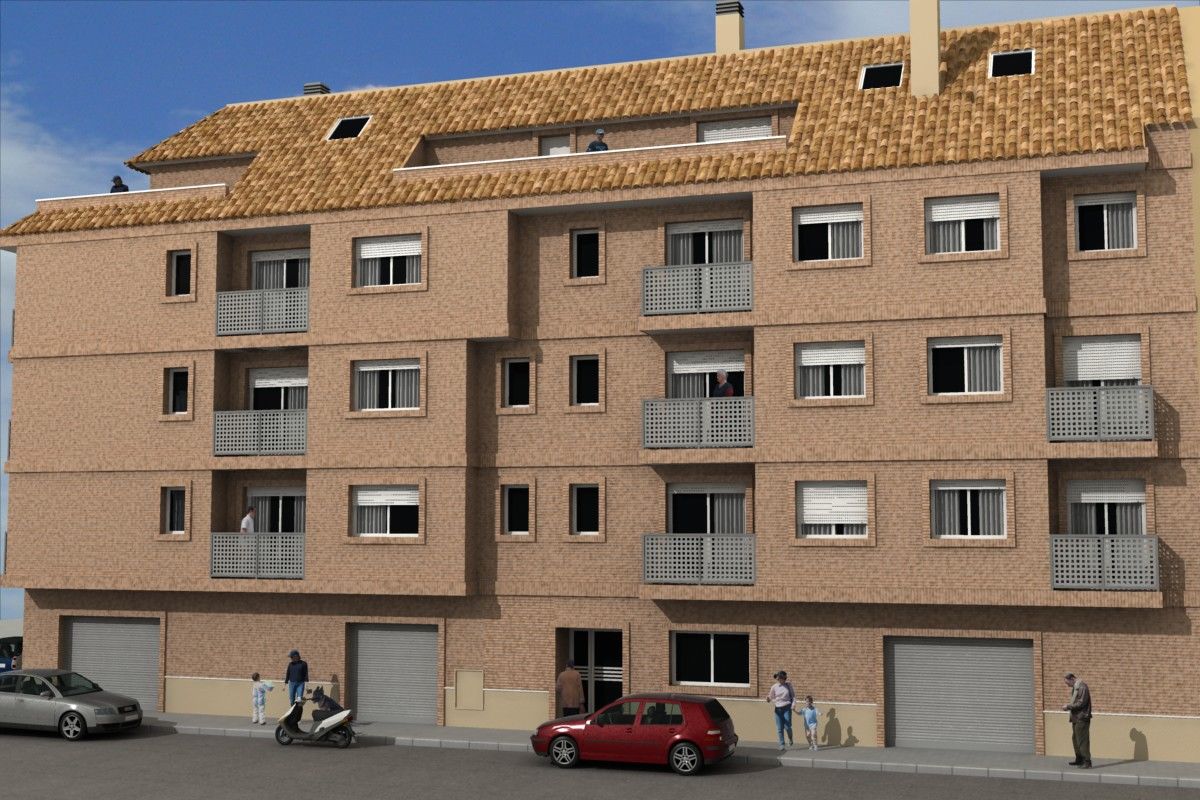

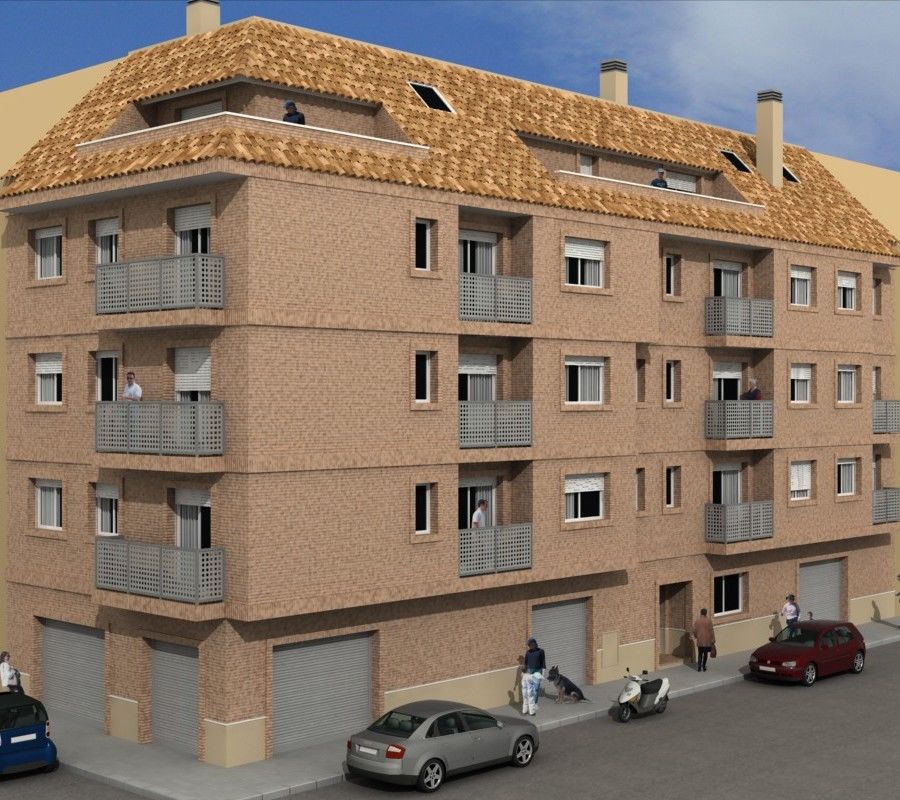

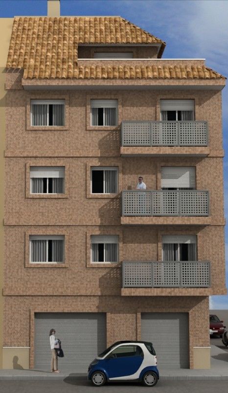

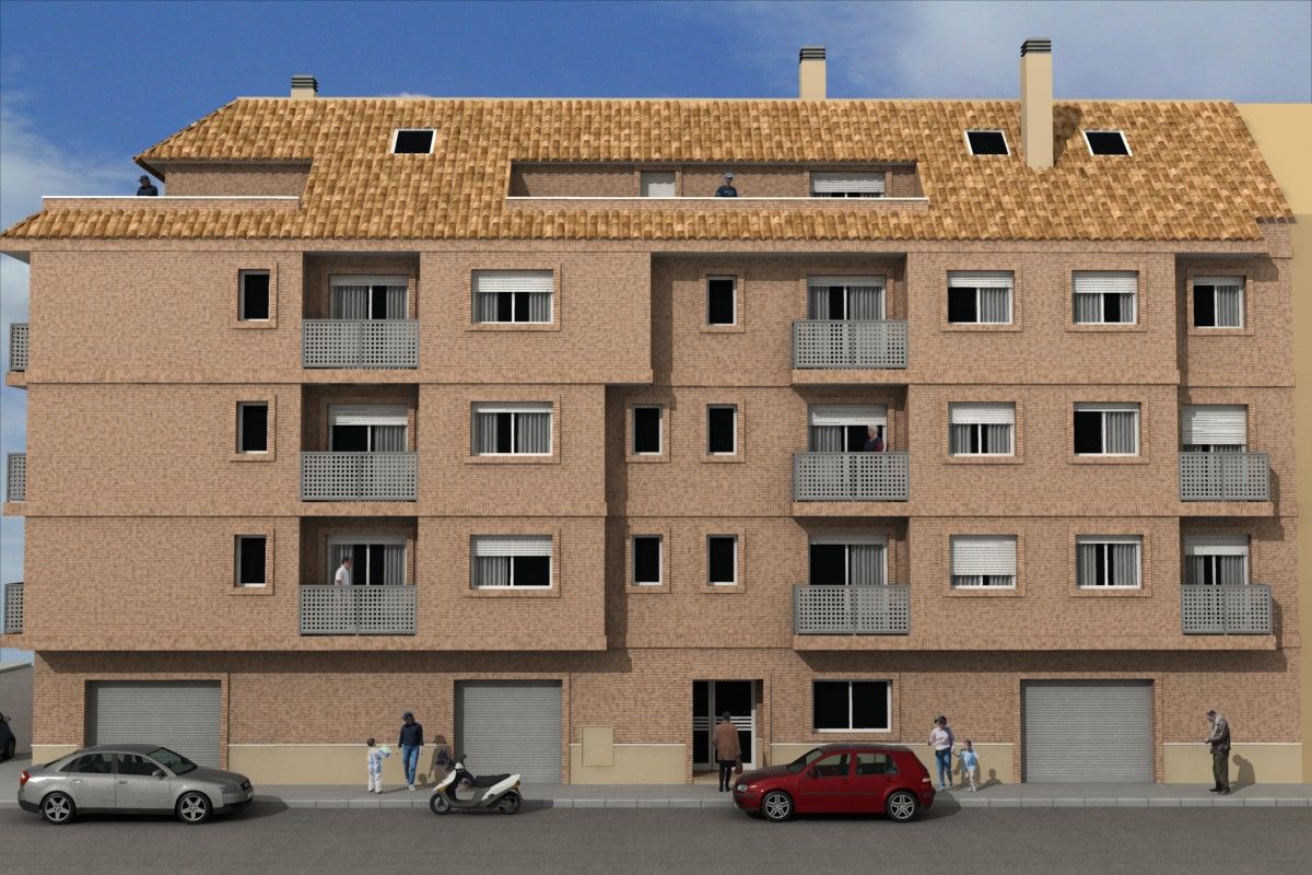

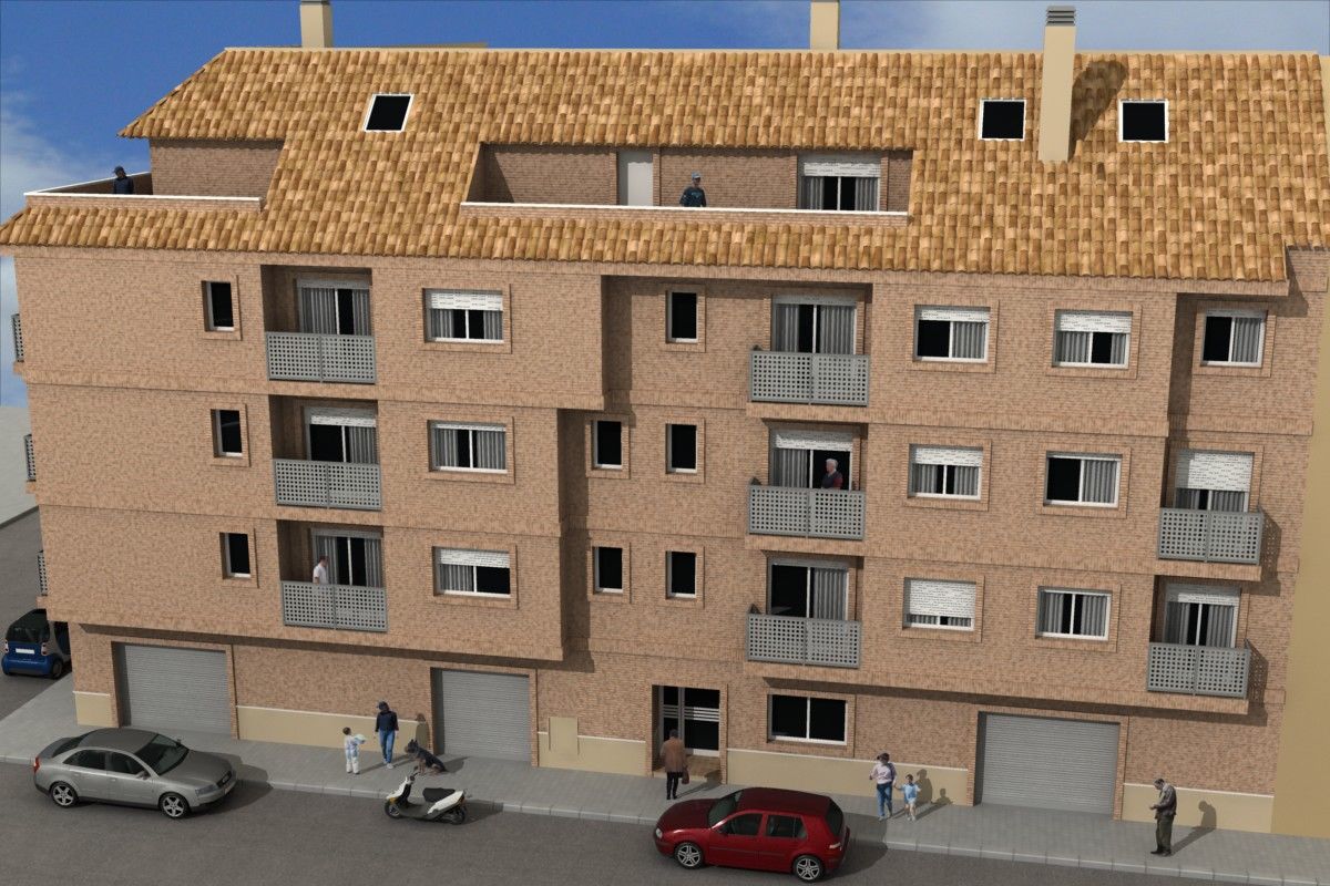

    Alguien me puede decir, que mejoraría de estos renders¿o si ven algún error grave por así decirlo. Otra cosa que he observado es que hay 5 renders para un solo edificio, ¿creen que hacen falta tantos? O suprimiriaís alguno? Alguna cámara que no sea lógica. Un saludo y muchas gracias..

    Yo lo que veo que los colores son muy, de la misma tonalidad, yo, por ejemplo, las tejas las cambiaría de color, o el cara vista en color blanco, o si tienen que ser así, ponle color a esas cortinas.
    Pero lo veo muy bien, es mi opinión. Un saludo.

    Yo en general el 3d lo veo bastante bien, quizás le aumentaría algo la luz, para que pareciera más un día soleado y no tan trieston, tendrías algo más de contraste y realismo.
    Y creo que lo que tendrías que mejorar es la integracio de las personas en las imágenes se ven muy de cortar y pegar encima.
    Por lo demás bastante bien.
    Espero que te sirva de ayuda.

    Hola erponcio. Mírate la escala de los coches porque los veo demasiado pequeños. Saludos.

    Y que pinta el mismo tío tres veces entre 7 personas y 2 niños?

    El 3d en general lo veo bastante bien, a título de gustos personales, no me gusta nada las tejas y para mí gusto le falta luz a la escena, ah, los RPC los odio. (aunque lo confieso a veces lo he utilizado, no se lo digáis a nadie).

    Yo también veo algún problema de escala, los coches o los RPC. Algo de reflexión en los cristales quizás daría un poco más de realismo. Un saludo.

    Claramente lo que más falla en la imagen es la luz, dale más contraste, las sombras más oscuras, y las zonas de luz más luminosas, las imágenes ganaran un 100%.
