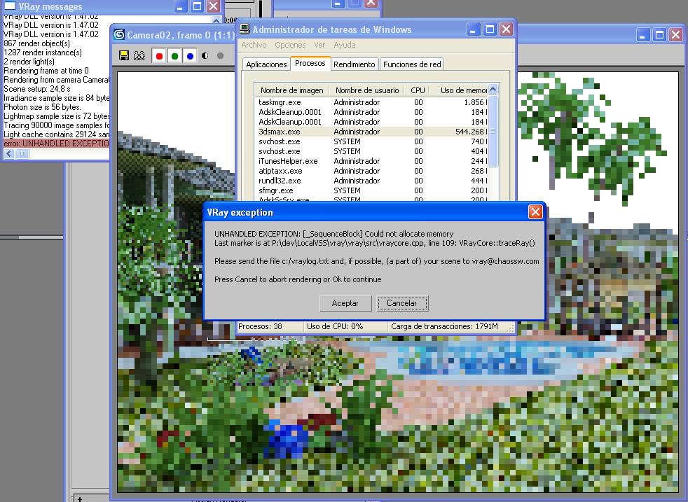

    Si, he seguido algunos consejos que he visto buscando, es el caso de modificar los registros que manejan la memoria de Windows. Pero tras esto intento un render y no me deja. Ya no sé qué hacer, os dejo aquí el screenshot de dicho error. Por favor si alguien le esto y tiene idea que por favor diga algo. No es nada de RPC, ni materiales. Por eso me rayo más, solo tiene desplazamiento el césped tejado y suelos. Las plantas son todas mallas de Vray instanciadas. Gracias de antemano a todos.

    Lo de cabrón es broma, pero te respondí tarde a la noche y mire a tu perfil a ver si estabas por aquí, creo recordar que estabas mirando el hilo solo para vagos.
    Respecto a la excepción no creo que te pueda ayudar más, ya veo que has usado la búsqueda. No sé, prueba las de emergencia de siempre, reiniciar, Merge el archivo a otro. ¿tus plantas instanciadas tampoco tienen opacidades?
