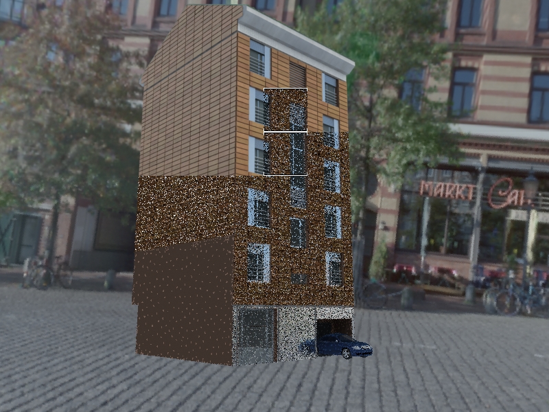

    Hola a todos de nuevo este es un bloque de oficinas que estamos proyectando en nuestro estudio de arquitectura se trata de un edificio entre medianeras que más adelante lo montare en su entorno real el material de revestimiento es faveton.
    Además, de las críticas que me aporteis quería preguntarles:
    Tengo activada las sombras de Vray y no me arroja ninguna sobre el edificio.
    La escala de HDRI parece que no va en cosonancia con la maqueta. Un saludo a todos y gracias de antemano.
    Posdata: la imagen no está terminada de renderizar debido al tiempo que me está llevando.

    No sabe nadie que está pasando a esta imagen?

    Hola luzytextura. Efectivamente, el HDRI no tiene la más mínima concordancia con el edificio, tanto por la toma como por la escala. A mí me parece que si hay sombras, estas iluminando con HDRI? Si quieres sombras más notorias debes usar una luz direct u otra que te produzca sombras definidas y mayor contraste de luz y sombra.
    Por otro lado, el tiling de los ladrillos está demasiado grande y a las ventanas y puertas les hace falta bastante detalle. Saludos.
