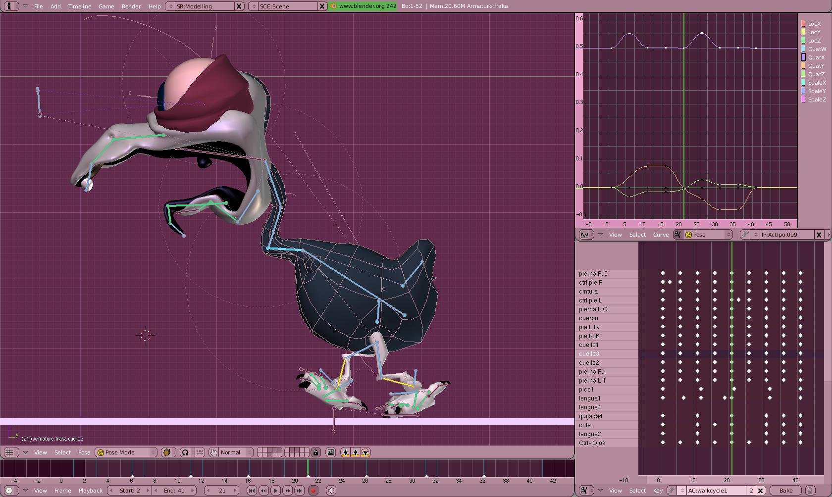

    He movido un poco las curvas para buscar la suavidad en el cuello, y hecho otros cambios generales, adjunto una captura de pantalla. Creo que el action editor está un poco más prolijo comparado con la animación del pájaro anterior.
    Me gustaría que tenga naturalidad, como el caminar humano, pero que tampoco denote que no es deforme, porque sí lo es, acéptalo fraka, eres deforme, por lo que me gustaría darle personalidad, pero de manera correcta, voy a meterle más tiempo a ver si logro sacar una animación buena, que no tengo ninguna y quisiera empezar de una vez con esto de los caracteres animados, al comenzar con pájaro de esa forma creo que cometí un error, me recomendaron empezar por algo bien básico y aquí estoy, con esta caminata, que no dejaré hasta que quede cómo la gente.
    Ahora sí, a dormir, esto de blendear sólo de noche afecta, agradezco mucho sus críticas, son realmente de mucha ayuda. Así como no iba a progresar uno en nicodigital? Era imposible no aprender allí.
