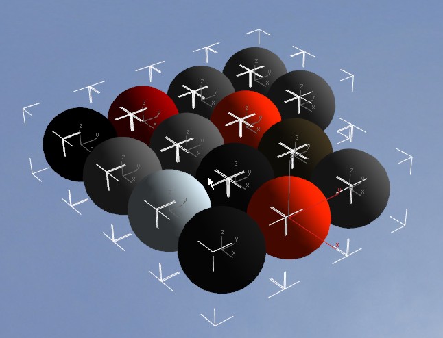

    Wink Como importar archivos -mtl
    Si claro, en donde si le das import, te importa esferas con los materiales por separado, y de ahí con el gotero los puedes subir al editor de materiales, pero entonces no lo puedes aplicar con id sobre el objeto para el cual fue creado. Saludos.
    No sé qué versión tienes, pero yo tengo la 9 y a mí me salen 3 opciones al importar el mtl. En la primera te saca las bolitas, pero en las otras 2 te lo añade al editor de materiales.
