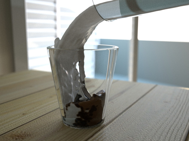

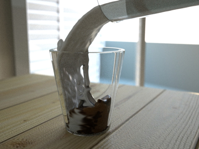

    Bueno, esto son un par de pruebas, la primera está echa a partir de una prueba anterior, el Shader de leche no era el definitivo, tiene más ruido, Glare y un blur de dudosa procedencia, la segunda tiene el Shader final, pero no tiene Glare ni blur ni nada, aunque está más limpia, comentarios welcome.

    El líquido oscuro. ¿café? ¿chocolate?

    Bueno, en teoría es una animación (la colgué en dinámicas y partículas) que lo que hace es que cae la leche sobre el chocolate y se mancha. Si te fijas bien hay dos tonos de marrón.
    En movimiento queda mejor, pero bueno.

    Yo no tengo mucha idea de simulación de fluidos. Además, a la mínima parida me impresionó así que. A mí me gusta, sé que no es una gran critica, pero como yo no sé hacerlo mejor.

    Buenas Bea tiene un pintazo, lo único que no me convence es la leche tiene un aspecto aún mi denso para ser leche, lo digo por los chorros de la fotografía. Sobre el video vaya está muy bien, deberías tirar un video con texturas.

    Tiene muy buena pinta, pero le veo varias cosas. Prueba a cambiar el índice de refracción del vaso, así da una sensación rara en los bordes cuando en un vaso normal parece que el borde es más fino y no hay casi transición al liquido interior.
    Intenta meterle un poco de ss a la leche, de hecho, algunas de las primeras imágenes de los papers sobre ss eran de cómo cambiaba la leche de tener ss a no tenerla, y parece que las partículas tienen un radio demasiado alto para construir la malla (hace mucho que no toco el Real Flow y no me acurdo de los nombres buenos).
    Pero por lo demás tiene muy buena pinta. Un saludo.
