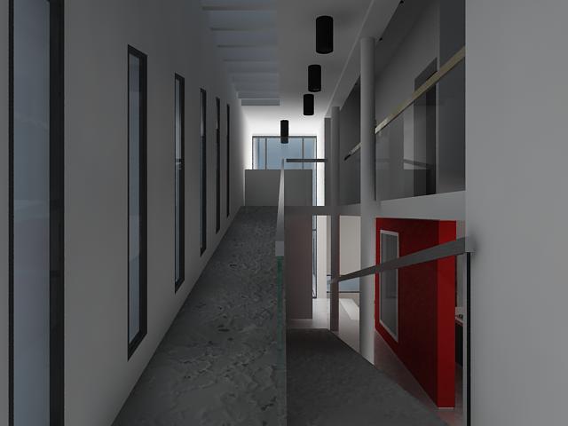

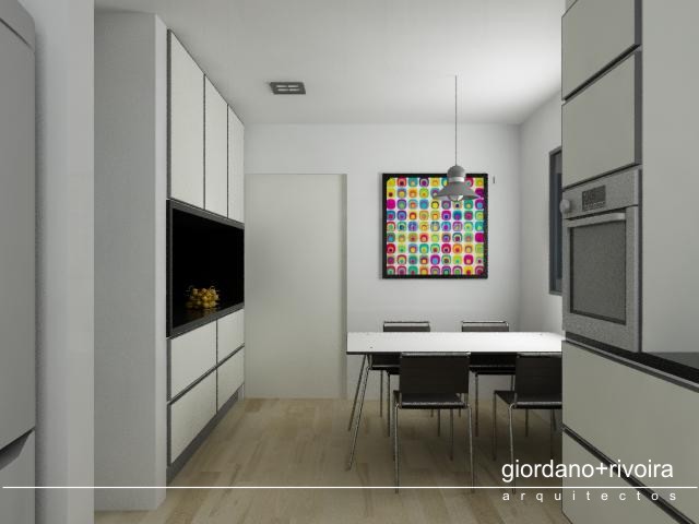

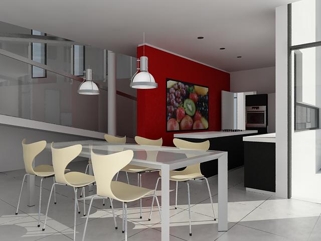

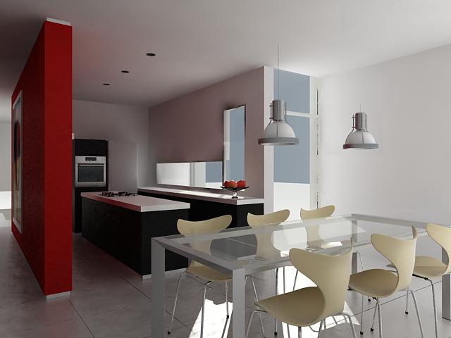

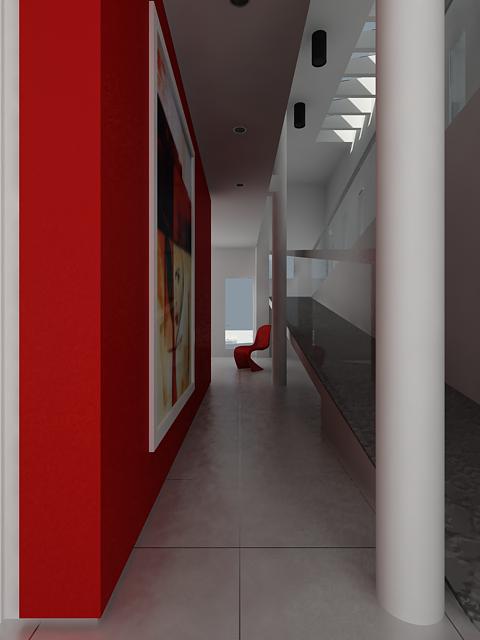

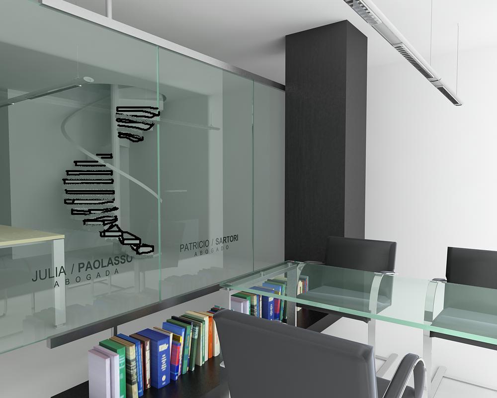

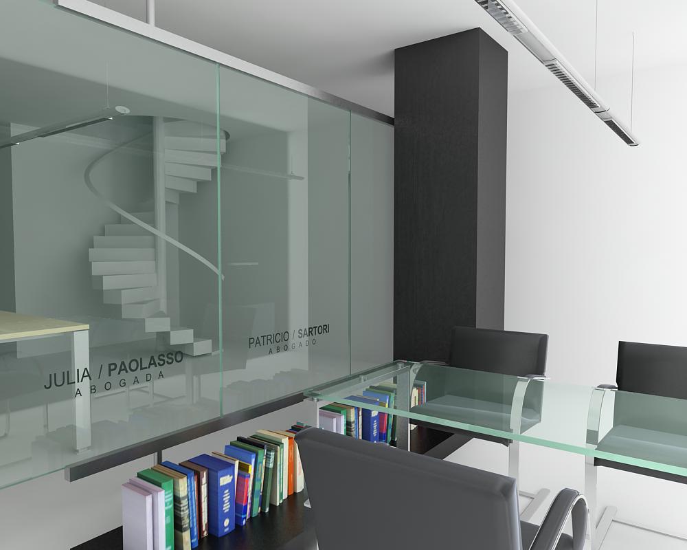

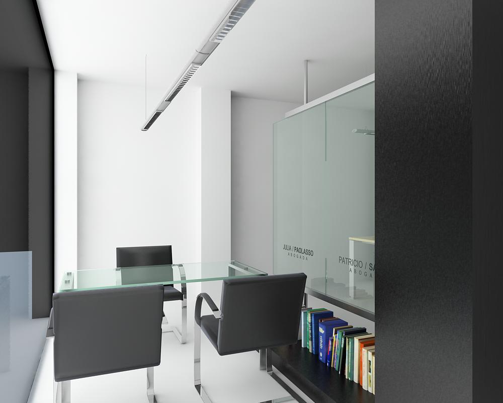

    Hola a todos. Soy de Córdoba y me anime a mostrar algunos proyectos que tengo en curso en el estudio. Los primeros corresponden a dos casas en un country, y los otros a un estudio para abogados. Espero sus comentarios que serán muy útiles. Vray+max.

    Muy bonito, me gusta la iluminación, aunque Vray hace todo bonito tan solo pulsando 2 opciones. Keep it up.

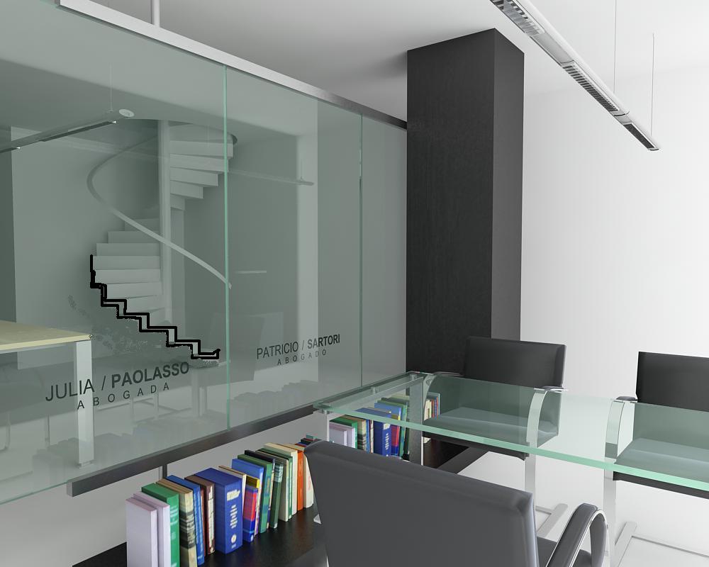

    Mesh f10 y render parameters, aj. Personalmente veo dos errores de texturizado en las interiores (en el corredor básicamente) y otro en la forma constructiva de la escalera, estas escaleras en espiral o caracol, normalmente funcionan en sus peldaños como elementos individuales o también como una especie de viga rizada para darle autosoporte, sin embargo, al momento de modelar mucha gente obvia esos detalles, personalmente me parece que podrías individualizar los peldaños y permitir de alguna manera la transparencia entre ellos para quitarle peso visual a la escalera.

    Hey. Gracias a todos por sus comentarios que me ayudan a mejorar. Kike, tienes toda la razón con lo de la escalera espiral. La he hecho con la herramienta de max, pero le falta trabajo. Ya les publicaré el trabajo definitivo terminado, con algunos cambios. Saludos.
