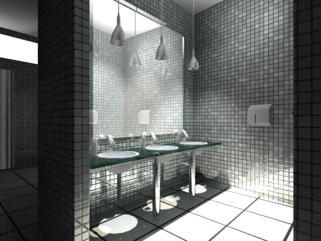

    Hola a todos pues qui les dejo mi primer trabajo que es un baño se aceptan opiniones para mejor ya que soy nuevo y pues otra cosa es que este foro esta super chulo y me a ayudado en varias cosas y espero que siga así un saludo a todos.

    Vaya, pues para ser tu primer trabajo esta que te cagas. El suelo está un poco quemado por la luz, y por otro lado, en la parte de atrás de la escena, la franja blanca es demasiado luminosa, a mi gusto.
    Pero lo dicho, que para ser el primero está muy bien. Saludos.

    Si es cierto que es el primero está bastante bien, sin embargo, hay unas cuantas cosas bastante mejorables. Lo más llamativo es la sombra de los lavabos, porque, aunque la encimera produce sombra, la pileta, el lavabo propiamente dicho parece transparente.
    El suelo esta quemado, y los azulejos parecen reflejar casi tanto como el espejo.
    También es muy llamativo que las luces de encima del lavabo no parecen estar encendidas, es decir, se nota la luz, pero esta no se ve que ilumine la lámpara, no sé si me explico.
    El secamanos es muy simplón.
    Con un poco más te quedará chulo.

    A mí me parece que la ventana esta como bajita ¿no? Por el ángulo y posición de la luz que entra, además creo que la dilatación de la cerámica del piso está un poco gruesa para mí gusto, y bueno esas luces extrañas que aparecen bajo los lavabos, parecen ser más que un problema de luces y sombras, parece más problema entre las cualidades del material y Vray.
    Sinembargo la imagen tiene un muy buen look. Saludos.

    Bonito baño, te ha quedado muy bien vaya con tu primer trabajo que harás cuando sea el 4 o 5 espero verlos nada más que decir aparte de lo que te han dicho ya.
