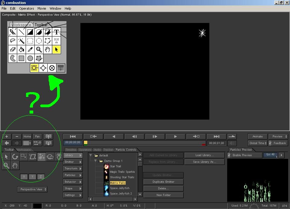

    Muy buena explicación, salvo en una cosa, no encuentro las herramientas de dibujo, mira te pongo una screen de lo que veo yo.
Nombre: combustion_135.jpg
Visitas: 218
Tamaño: 81.9 KB

    Para que te aparezcan esas herramientas, debes tener en el Workspace un operador de tipo Paint, o bien al crear un nuevo composite, decirle que sea del tipo Paint. En caso de que lo tengas, para que te aparezcan esas herramientas, asegúrate de tenerlo seleccionado en el Workspace. Lo mejor es que crees un composite del tipo 3d, pues este admite todo tipo de operación.

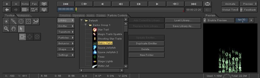

    Como muy bien dice p esas son las herramientas de Paint. Las que te deben de salir en particles con estas. Una página muy buena donde puedes encontrar tutoriales de Combustion en castellano, pero me temo que de este tipo de páginas no hay muchas.
Nombre: comb.jpg
Visitas: 172
Tamaño: 49.4 KB
