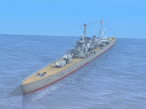

    Pues eso, que estoy hacienbdo un barco y quiero que navegue sobre un mar realista, hasta ahora, he intentado un plano con textura en relieve y unos reflejos, pero no me salió gran cosa, que técnica utlilizaríais?
    Cuando lo hago con un plano, se notan los bordes, y el océano abarca todo el campo de visión, ¿puédo reducir suavemente el campo de visión en Blender?
    Es decir, que la línea del horizonte estea borrosa.

    Sinceramente no creo que tengas suficiente experiencia para hacer un océano realista con Blender, ya que es bastante complicado, mi consejo (si no vas a animar) es que uses una fotografía.
    He intentado un plano con textura en relieve y unos reflejos, pero no me salió gran cosa, que técnica utlilizaríaisí.
    Depende de muchos factores, como, por ejemplo, a que distancia del agua voy a hacer el render o cuanta memoria tengo en mi ordenador, yo posiblemente usaría un gran plano muy subdivivido y le aplicaría un mapa de desplazamiento animado y puede que también un Bump (NOR), el material tendría simplemente un poco de reflejo con efecto Fresnel (no necesitas transparencia para esa escena).
    Cuando lo hago con un plano, se notan los bordes, y el océano abarca todo el campo de visión.
    Lo primero es que escales el plano hasta su máximo tamaño.
    ¿Puédo reducir suavemente el campo de visión en Blender?
    Si. Añade un world (si no lo tienes ya) y aplica un Mist (deberás ajustar muy bien sus variables e ir haciendo renders de prueba).

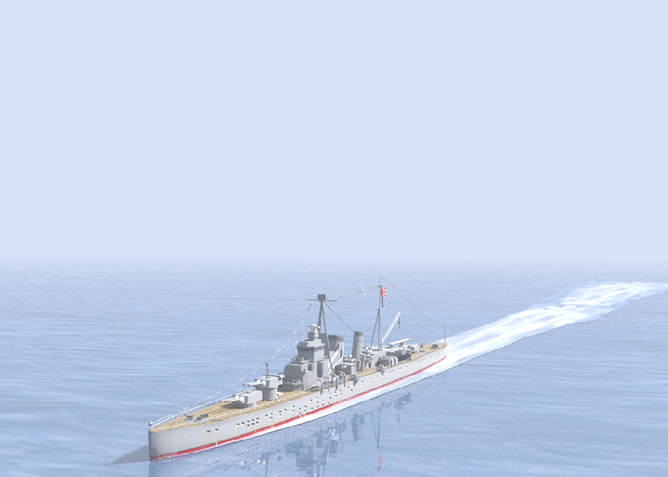

    Pues aquí dejo el mar y el barco.
    No soy capaz a crear un horizonte difuminado.
    Qué significan los factores, sta, di, Hi en la pestaña de mistí?

    Bueno, pues ya he hecho algo, pero no soy capaz de crear un horizonte difuminado, qu es exactamente lo que estoy buscando.
    Con ese encuadre no debería verse nada de horizonte ¿no te das cuenta?
    Si has hecho el plano todo lo grande posible, tu problema está en el Clipend (que es la distancia límite visual) de los controles de la cámara, así que, entra en ellos (f9) y aumentalo a tope.

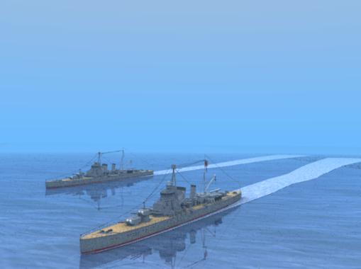

    Pues sí, me llevó 16 min renderizarlo con 10 samples: Creo que el horizonte ya está, pero my ilusión es hacer un render que parezca real, pero la integración del barco en el mar parece como un dibujo, no parece una integración real.
    Me serían de gran ayuda un par de consejos.

    El mar no refleja tanto, bájale reflexión (y le subes el Fresnel). La estela es bastante penosa, creo que sería más adecuando conservar la misma textura que el resto, pero añadirle a esa parte otra con ruido de color blanco aplicado con degradado hacia los bordes. No sé, hay que hacer experimentos ahí.

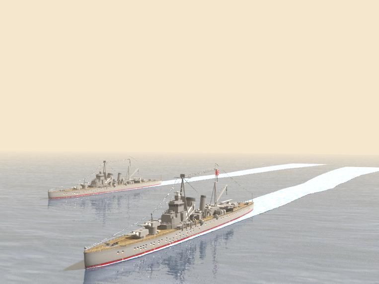

    Pues algo ya he hecho. Esta renderizado con el Yafray. En mi opinión la estela del buque ha mejorado muchísimo. Qué opináis? Quiero mejorarlo todo cuanto pueda.
