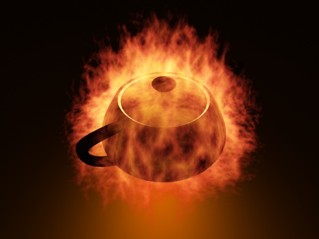

    Trataré de hacer que mi pregunta sea lo más exacto posible; ¿cómo puedo hacer con partículas flow un fuego que envuelva el objeto (por ejemplo, una persona)?
    Lo probé con el atmospheric apparatus/sphere gysmo, me salió bien, pero solo con una tetera por que es medio redonda, pero, por ejemplo, si hago al un hombre en llamas lo más recomendable e que use partículas, pero no llego a sacar el efecto adecuando.
    Posdata: hache les dejo el render con sphere gysmo.

    No sé, y esperaré a que te respondan por que me ha movido el gusanillo. Or cierto, el fuego me gusta cómo te ha quedado.

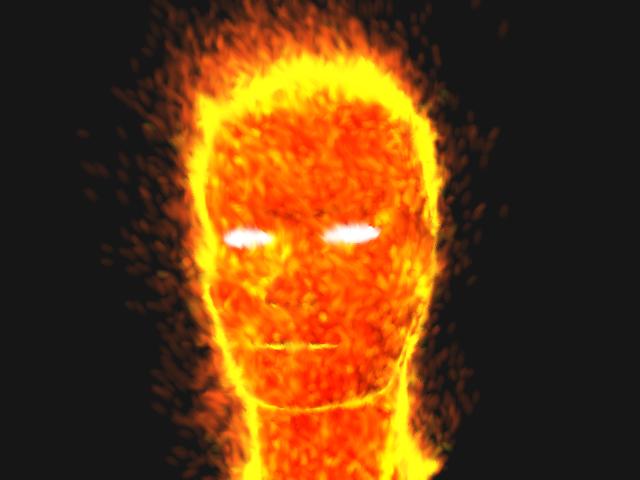

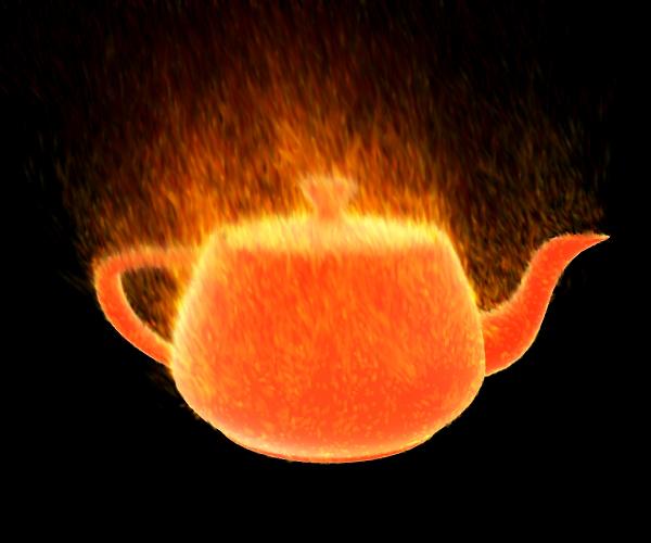

    Qué tal Megatron. Prepare un video tutorial para mostrarte la forma en la que yo hice el hombre en llamas. No creo que sea la única manera, pero va a servirte para guiarte de alguna forma.
    No te rías de lo que digo en el video es que me pongo nervioso ya que es mi primer videotutorial si se le puede llamar así.
    La cantidad de partículas, tamaño y transparencia del material, te van a dar pautas para que sea más realista o que te quede cómo a mi mi máquina no soporta muchas partículas con max8 a pesar de tener un Gb parece que tendría un 486.
    Bueno espero que te sirva y pregunta nada más lo que no hallas entendido del video.
    Te adjunto una imagen de como me quedo a mí.
    Link: http://rapidshare.de/files/25347897/...orch, rar.html.

    R0bin muy bueno tu tutorial, pero si se te notaba que estabas algo nervioso, solo un detalle, sabes lo que estás haciendo, de eso no hay duda, pero por lo que dices en ocasiones aparentas que dudas, me imagino que es por los mismos nervios, pero seguridad ante todo que es algo que conoces y lo sabes bien.
    Vaya me encanto al momento de decir que a las partículas le pusiste el color amarillo una especie de naranjita, con todo respeto y sin ánimo de ofender, pero brincaste la barrera de la ternura, pero muy bien. Gracias por compartir tus conocimiento.

    Es que en realidad estaba nervioso, no sé porque :s, eran las 04 de la mañana y hablaba solo en mi casa, hasta en un momento si escuchas atentamente se despierta mi beba.
