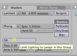

    Iluminación selectiva
    Prueba con grupos.
Nombre: opcion_group.png
Visitas: 97
Tamaño: 19.4 KB
    "La vida es como el tetris, cuando llegan los palos no sabes como encajarlos"
    <img src=images/smilies/molesto.gif border=0 alt= title=Sad class=inlineimg />
    Aprendiz
    Jan 2005
    2,279
    Pero eso último son las propiedades del material, ¿no?
    30 años de Star Wars
    1,257
    Si, se trataría de ir agrupando luz x y materiales a iluminar por luz x.
