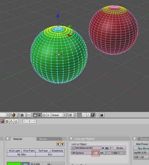

    Puedes tener la malla clonada y los materiales, en vez de asociados a la malla los asocias al objeto.
    Estas dos esferas están clonadas, pero los materiales son distintos porque están asociados al objeto.

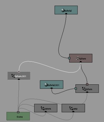

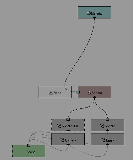

    Vaya, ¿y que hago mal en esta secuencia?
    1. Escena nueva.
    2. Añado una esfera y le asigno un material nuevo.
    3. La clono (Alt+d).
    4. Selecciono la esfera clonada y pulso u-> materiales+TeX.
    5. Modifico un material y las dos esferas cambian.
    Con lo que indica Caronte obtengo la primera imagen, y con mi método obtengo la segunda imagen.
