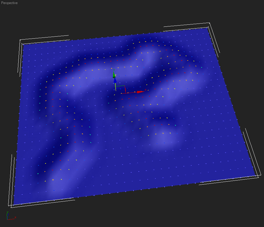

    Tengo una seria de huesos para animar la boca de un personaje (mi primer personaje con Bones, pero no hay una opción para seleccionar vértices como lo tiene edit Mesh y ya he probado con la tabla de vértices.
    , hay una técnica para hacerlo de forma más ordenada y rápida? .
    Estoy probando con asignar valores 1 a todos y luego ir modificando, pero lo más seguroes que, aquí en este foro alguien tenga la experiencia.
    Ah, se me olvidaba, cuando uso un solo hueso automáticamente hace una selección suave, pero cuando tengo varios algunos lo hacen y otros no.
    No entiendo nada. Saludos.

    Vas por buen camino, ojalá los de Autodesk hagan un skin con la potencia de selección de un edit Mesh o editpoly, ya está pedido, pero creo que van a tardar.
    La mejor forma de pesar un malla es como tu haces, al menos a mi parecer, pesar todos los vértices correspondientes a un bone a 1, y luego ir degradando, con la tabla de pesos, después de mucho tiempo he visto que alguien se ha dado cuenta que estaría de miedo tener un softselecction dentro del skin, por que cuando pesamos una malla lo que hacemos es un sofselection a mano, ¿se puede hacer? Si, pero tendrás que desarrollarte tu un script que lo haga por que de fabrica no lo trae.
    El skin es bastante complejo, pero cuando le coejes el tranquilo no veas lo potente que es.
