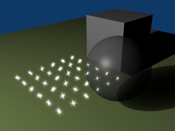

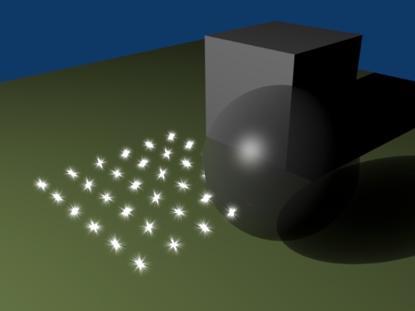

    A mi con un cvs de hace 15 minutos me sale la imagen adjunta. El objeto con material halo está en parte dentro de la esfera.
    Edito: en la segunda imagen, el material tiene ray transparent, mientras que en la primera, el material de la esfera tiene marcado ztransp en el apartado render pipeline.

    Sí, eso no es nuevo, hay que pulsar el ztransp en el material.
