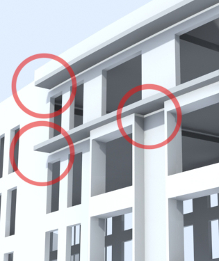

    Estoy con un edificio exterior y Vray me hace las sombras como si los balcones no estuvieran pegados al edififcio. Os juro por mis muelas que he puesto los vértices dentro de la malla del edificio. Necesito que alguien me ayude por favor.

    Prueba a ver con el valor bias de la luz.
    La cual? Puedes especificar n poco más esto del valor bias de la luz?

    La cual? Puedes especificar n poco más esto del valor bias de la luz? Caronte: bueno tío, una urgencia la tiene cualquiera y precisamente hoy no es la mejor mañana para encontrara ayuda rápida. La mitad del personal debe estar de resacón, imagino.
    Gracias, tío. He encontrado el tal bias, lo he bajado a 0 y problema arreglado.
    V-ray, cuanto te quiero cuanto te odio.

    Mira a ver el valor que tienes en el bias.

    Yo recomendaría que saque el Vray como motor de render, carger el scailine de max y vuelvas a cargar el Vray. Eso por un lado y por otro. En la solapa. Irradiance map parameters, activa la casilla chek samples, y como te dijo, fíjate en las propiedades de la luz las bias, un 0.2 estaría bien.

    Eso es el bias de las sombras. Bájalo.
