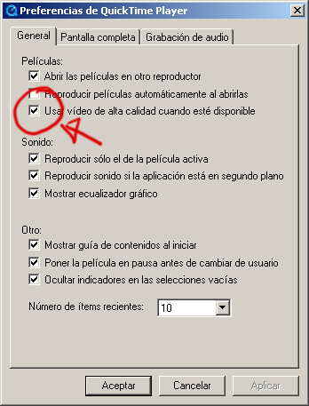

    Pues bien, tengo el Sorenson squeze instalado y el QuickTime (y el profesional comprado) en 3 ordenadores en mi casa y en el del curro.
    Renderizo los (*.tga), los recupero en un (*.mov) con que QuickTime profesional y los comprimo con el Sorenson squeze para tener un mov.
    Sin embargo, los veo tranquilamente en los de casa y no los veo en el del curro.
    El códec debería estar en el QuickTime, lo instalo una y otra vez. Y no hay forma.
    De hecho, tutoriales y vídeos que deben estar comprimidos así tampoco los veo en el del curro, como los (*.mov) de Silo, o el de IkerClon de rigging, por ejemplo.
    Y por más que reinstalo el QuickTime.
    ¿Alguna sugerencia?

    Vale tíos olvidad este mensajes. Hay que marcar en las preferencias del reproductor quick time: usar vídeo de alta calidad cuando esté disponible.
    Por alguna razón estaba desactivada.
    Me ha llevado 2 horas darme cuenta de que era eso.
