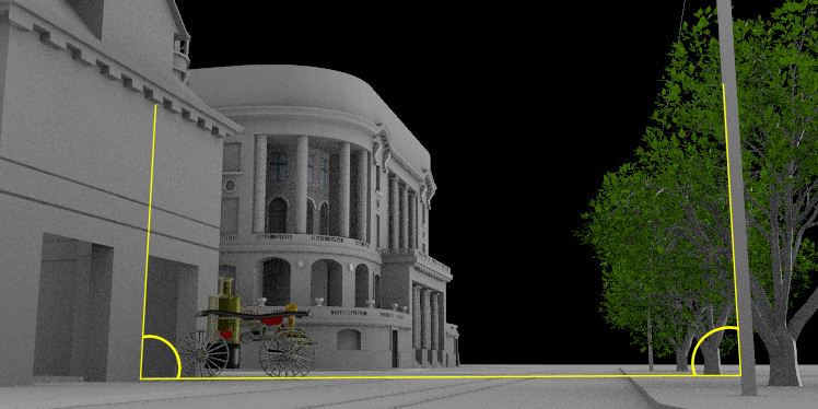

    Distorsión de imagen
    Necesito resolver el siguiente problema (las líneas verticales aparecen inclinadas):
    ¿Alguna sugerencia?

    Blender Distorsión de imagen
    Hola duhast. Aumenta el valor de Lens y aleja la cámara, a mayor valor y mayor distancia, menor fuga de las líneas. Espero haberte sido de ayuda. Un saludo.
    Perdona duhast, me he olvidado de decirte que actives límites, para tener una referencia al mover la cámara, o bien incrementas el valor de size. Un saludo.
    No manejo el Blender, pero busca si hay algún corrector de perspectiva en los comandos de la cámara.
    ¿Alguna sugerencia?
    Simplemente pon la cámara perfectamente horizontal.
    Si necesitas ver más arriba o más abajo, abre la lente o cambia la proporción de la fotografía.
