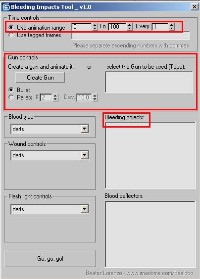

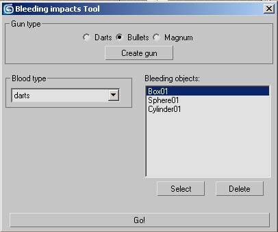

Bueno, la cosa va yendo, de momento tengo semiacabada la UI. Sólo he puesto las opciones más básicas y si me da tiempo pondré alguna cosa más, os dejo una captura, en el trozo vacío quiero poner las instrucciones para usarlo, aunque aún no sé cómo se hace.
Y bueno, el diseño es provisional, simplemente necesito algo para empezar a meter funciones y hacer que funcione.
Me he dado cuenta de que todos los objetos van a ser internamente deflectores por si la sangre cae en alguno de ellos. Y estoy pensando que eso va a ser lento lento lento ¿no?

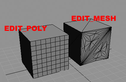

Pero hay algo que me llama la atención en el sistema que creaste y es que la teselación es bastante limpia. Pero esto sólo he podido ver en polymeshes y no en trimeshes:
Y teniendo en cuenta que intersectrayex te devuelve el índice del triángulo (y no del polígono, ya que funciona sólo con edit_mesh) en el que se produce la intersección, es de suponer que la teselación hay que llevarla a cabo sobre un edit_mesh y no un edit_poly. En ese caso sólo se me ocurre crear una función propia para detectar la colisión con polígonos en vez de triángulos. O eso o es que se me escapa algo.

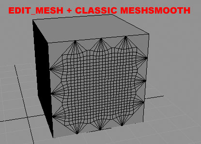

Aunque ahora que lo veo con más calma, parece más un MeshSmooth. ¿es posible?:

Pues sí, tienes razón, teselar antes de calcular los puntos de intersección haría que todo fuera más lento. Así que efectivamente lo mejor es hacer el proceso en varias pasadas.Ahora no me acuerdo de cómo lo hice, pero casi estoy seguro que hacia varias pasadas para recoger información, porque después de subdividir el cálculo de colisiones y el trazado de rayos podía ser muy lento.
Incluso se me ocurre que una de las pasadas (después de haber creado las partículas) podría consistir en calcular los objetos que hay dentro del radio de acción de las salpicaduras de sangre. Sería cuestión de calcular el bbox del sistema en el punto de máximo alcance de las partículas y entonces llevar a cabo una comprobación bbox vs bbox con los objetos de la escena. De esta forma la elección de los deflectores sería automática. No sé, habría que pensar mejor eso. Saludos.

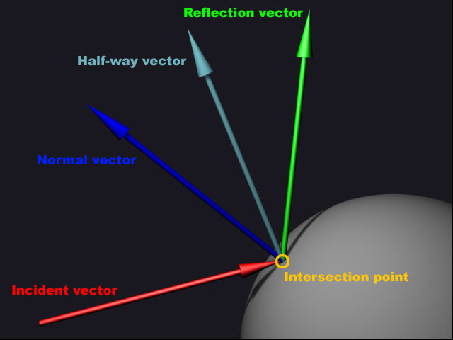

En uno de los mensajes dije que la dirección que debían tener los emisores de partículas era la normal de la superficie en el punto de intersección. Pero de pronto he caído que seguramente no es la mejor dirección.
Así que he montado una prueba con Maxscript que orienta unas flechas en ciertas direcciones de interés:
Por una lado tenemos el incident Vector (i) que es el Vector director del proyectil y luego tenemos el normal Vector (n) (la normal de la superficie en el punto de intersección, datos que nos devuelve la función intersectionrayex). Pero cómo se puede ver, parece que el Vector normal no es el más indicado para emitir las partículas.
Así que luego he pensado que tal vez el mejor Vector sería el reflection Vector (r) que es el Vector incident reflejado sobre la normal:
Pero aun así no me convencía, me parecía una dirección demasiado forzada. Así que finalmente he pensado que tal vez, la mejor dirección de emisión sería un Vector a medio camino entre la normal y el Vector reflexión, al cual he denominado half-way Vector (h):Código:r = i - 2 * n * (Dot n i)
Eso, sumado a un cono de emisión con una cierta apertura, podría quedar bien. Las partículas serían emitidas en direcciones comprendidas entre el Vector normal y el Vector reflexión.Código:h = n + r
¿Qué opináis? Saludos.

Si el desprendimiento de partículas se corresponde a una reacción producida por un impacto, la mayoría de partículas deberían desplazarse en torno a la misma dirección del impacto y en sentido opuesto (por algo el principio de acción-reacción, no), quizá con algunas partículas díscolas que vayan en alguno de los vectores que indicas. Pero el grueso debería ir en la misma dirección que el impacto, pero en sentido contrario.
¿No?
Última edición por Chaman; 29-06-2006 a las 13:16
La verdad es que me imagino que esto variara en función de la composición de la superficie. Porque, por ejemplo, si disparamos a una superficie de tierra en una dirección similar a la que muestro en la imagen, es posible que gran parte de los trozos desprendidos vayan en una dirección similar al Vector reflexión.
También hay que tener en cuenta que conforme el Vector incidente sea más perpendicular a la superficie, más coincidirá con el Vector reflexión, por lo que más se cumplirá el principio de acción-reacción. Saludos.

Sobre lo de la dirección de salida de las partículas, el halfway Vector parece chulo, pero, lo que va a salir del impacto es un borbotón de sangre que deslizara por la superficie rápidamente o en caso de estar en el aire, rápidamente caerá por efecto de la gravedad, toreo más que película gore. Me parece que quedará más realista. Por lo que realmente la dirección no importa tanto, creo yo.
¿Qué opináis?

Esto más que nada ha sido en plan quisquilloso y además, yo creo que en una secuencia de acción rápida poco se notarían estas cosas. Saludos.
Posdata: incluso en el caso de la sangre, el Vector de emisión podría ser el Vector incidente, invertido, tal y como ha dicho Chamanman.

Hola, tengo otra duda, la verdad es que entre que la ayuda es más mala que yo qué sé y que soy una torpe, a ver:
multilistbox bledingobj bleding objects: items for g in geometry collect g, name)
On bledingobj selectionend do.
Bledinglist = bledingobj, selection.
Print bledinglist.
Esto me da una lista con los índices del array que están seleccionados, pero lo que yo necesito son los string. Necesito pillar los nombres de los objetos seleccionados, he probado mil cosas, pero nada y no encuentro una función equivalente a.selection que en lugar de coger enteros coja string. Gracias.
E moet roeien met de riemen die je hebt.
Ok. La he liado bastante gorda, pero ya lo he solucionado. Gracias de todas formas.
La cosa sería así:
Como ves, la propiedad Items es un array que contiene el nombre de todos los elementos de la lista. Saludos.Código:for sel in bledingobj, selection do (tformat item #% = \%\\nSel bledingobj, items[sel]. )
Posdata: bueno, ya lo has solucionado. En cualquier caso, por si le sirve a alguien.
Última edición por HalfVector; 09-07-2006 a las 18:19
Yo lo estaba haciendo mucho más complicado. Basándome en esto: Bledingobjs = bledingobj, items. Bledinglist = (bledingobj, selection as array).
Indexbled = bledinglist[1].
Print bledingobjs[indexbled].
Y ahora me disponía a sustituir las dos últimas líneas por expresiones para recorrer las listas auténticas.

Hola de nuevo. Bueno, el curso ya terminó con mi script a mitad (no me extraña, para un primer script me he metido en una buena).
Estoy muy liada con mil cosas, pero lo voy a terminar. No se cuando, pero bueno.
He estado pensando un poco y una de las cosas nuevas que no había pensado es que el sistema de partículas debe estar enlazado al objeto que sangra, por el tema de que se pueda mover. Imagino que tendré que enlazarlo al polígono más cercano, manteniendo la normal como dirección de sangrado.
Los hachas del Maxscript, ¿se podría conseguir o hay alguna limitación del lenguaje?
Otro de los problemas más gordos que tengo ahora mismo es que no sé cómo hacer para leer un input escrito por el usuario (¿eso se llama parsing?) y sobre todo hacer control de errores.
Cualquier tutorial o referencia me vendría bien, yo voy a ir mirando código de aquí y, allá por si encuentro alguna pista de cómo se hace (de nuevo la ayuda de max, es que flipo).
