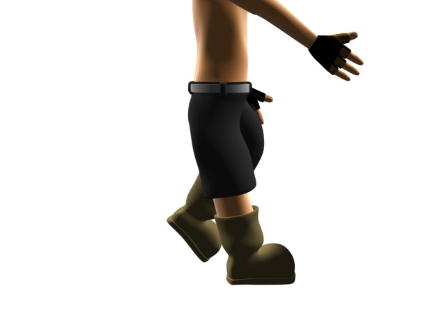

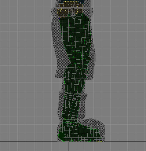

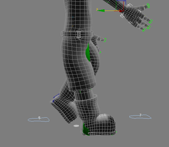

    Hola a todos, soy nuevo por aquí, sin embargo, he estado leyendo este foro durante ya algunos meses, e modelado un personaje para entrar en esto de la animación, y le puse un Biped, con modificador skin, y todo bien hasta aquí, pero resulta que mi personaje cuando lo modele, lo hice con las rodillas un poco dobladas, y justo así acomode el Biped, ahora mi problema surge cuando pongo footsteps, estos hacen que el Biped la parte de las piernas las ponga rectas como posición inicial, y a esta postura regresa cada vez que da un paso y hace que el personaje parezca que se le doblan las piernas hacia atrás, mi pregunta es, ¿cómo puedo decirle al Biped que con la posición en que lo acomode esa sea su postura más recta? No sé si me estoy dando a entender, y espero que haya una solución, para no tener que repetir mi trabajo desde cero.

    Enseña una captura del problema.

    C1712105 gracias por responder, aquí te pongo unas imágenes, como verás, al poner el Biped la pierna recta, la malla de mi personaje se va hacia atrás aunque lo modele con las piernas un poco flexionadas, el Biped también lo puse así, pero creo no lo hice bien, quisiera saber una forma de arreglar esto sin tener que repetir lo del pesado de vértices con el skin, o cómo decirle al Biped que me tome está posición (la de las piernas flexionadas) como su posición más rígida, para que no se pare se esa manera.
    En la tercer fotografía puse la posición en que modele y puse el bípedo antes del skin.

    La pierna no se te va hacia atrás, más concretamente lo que pasa es que la zona de muslo cercana a la cadera, tiene excesiva infuencia de peso de la cadera y no sigue adecuadamente el hueso de la pierna. Procura refinar tu pesado.
    Respecto los footsteps del Biped, escucha a Daniel. Anima a pelo, que los footsteps son un fracaso.
