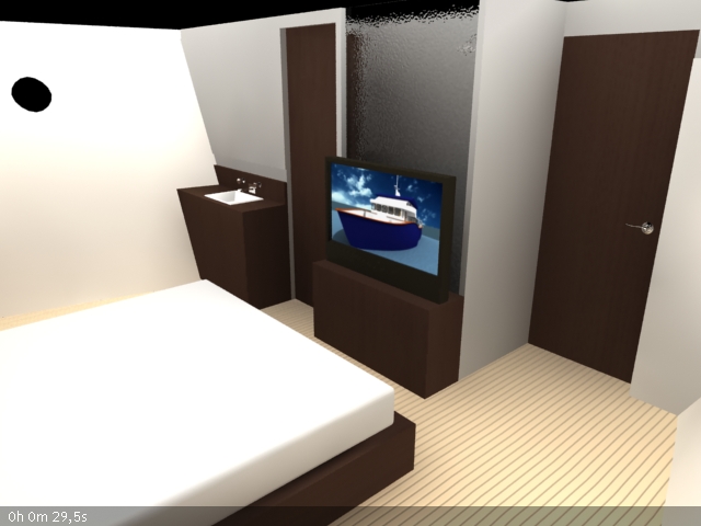

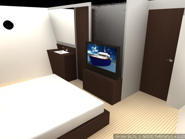

    Gracias Paula. Lo del noise threshold (que aún no sé lo que es) ha bajado el tiempo a una tercera parte. Y lo más fuerte, se ve igual.

    Vray Vray
    No, no te queda igual, si vas subiendo el valor te va añadiendo ruido a la imagen. Esto utilizarlo para hacer pruebas.
    Tu no ves esto igual?

    Vray Vray
    Pues no, fíjate en las esquinas que es donde más canta el ruido. Y a ese tamaño de imagen tan pequeño, puede que no se aprecie tan bien, pero cuando lo hagas un poco más grande veras si se nota o no, dependiendo para que quieras la imagen puede que no importe, si la quieres para imprimir o para hacer una animación aceptable, no lo hagas.
