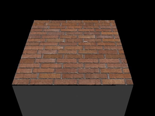

    Buenas, he aplicado un material multisubobjeto y uno de ellos es Vray con una textura de ladrillos a una cara de una caja y le he puesto un mapa en el displace, bien, la pregunta es si alguien sabe que hay que tocar en la pestaña del displace del Vray para que no me separe la cara de la caja, muchas gracias.

    Pues posiblemente que pusiste 3d en vez de 2d en el Vray Displacement Mod.

    No, no es Vray displacement mod, es un displace del material.

    Has de probar a meter el mismo valor que le has puesto al displace en negativo en la casilla shift.

    Bueno rubin, entonces quita eso, y ponle un modificador Vray displacement, es que, sino, para que renderizas con Vray?
