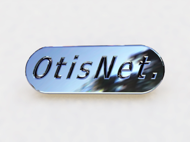

    Quieres hacer algo como esto ¿verdad? Uno de mis primeros intentos en Blender fue lo que se ha convertido en mí avatar. Hace bastante que lo hice. Básicamente convertí el texto en curva. Luego añadí un círculo Bézier como fondo y con Control. J uní las dos curvas. Así te hará una diferencia perfecta. Para rizar el rizo puedes convertir a Mesh todo esto con Alt c.

    Gracias Caronte. Gracias Otisnet, es justamente eso lo que quiero hacer. Caronte tenias toda la razón con lo de las booleanas, no me sale, no estoy preparado todavía para dominar booleanas.
