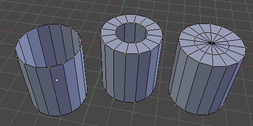

    Puedes seleccionar los vértices superiores, extruir y reescalar, extruir y mergear. Extruir: tecla e. Rescalar: tecla s.
    Merge (unir): tecla w (y del menú eliges merge).
    Recuerda que en Blender no hay N-Gons, de manera que, una cara no puede tener más de 4 aristas.
    Aquí va una imagen de ejemplo.

    La opción que te ha dado viriathus, es la mejor en este caso. Para crear una cara formada por 3 o 4 vértices, selecciónalos y usa la f.
    Para rellenar un área, selecciona los vértices de su contorno y pulsa shift+f (después puedes afinar con Control+F varias veces).
    Nota:
    Blender no te ha cerrado el tubo porque es eso, un tubo. Si quieres los extremos cerrados, usa un cilindro.
