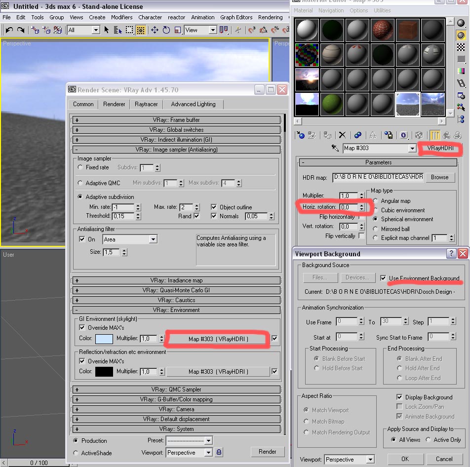

    Bueno ya está. Te adjunto un tutorial sencillo de los plastas de Dosch para que no te lies. Primero hay que configurar el mapa HDRI desde render/environment con ayuda del editor de materiales, supongo que, ya sabes como.
    Luego te haces el GI environment en otro slot del editor creándote un material Vray HDRI que coge el mapa HDR previamente editado en el environment. Este lo puedes usar como background, environment o lo que quieras girándolo en donde te indico (horizontal rotation).
    El viewport background te lo configuras como en la imagen y voila.
    Es un poco lío, pero en cuanto lo pilles ya está.
    Bueno, no sé si usas Vray, pero por si te sirve.

    Buenas Dixan oye pues muchas gracias por el pdf seguro que será muy útil, sobre lo que me has dicho pues es la forma que usé, moviendo el horizontal del HDRI y comprobándolo en el visor de cámara y luego intentar cuadrar el objeto, aunque la dificultad más guarra esta precisamente en lo que no controla el horitzonal, es decir la altura, aunque creo que la mejor idea es la del Camera match, aunque no lo he probado, pero oye muchas gracias por el pdf ya lo tengo en el disco. Agradecidos mil.
