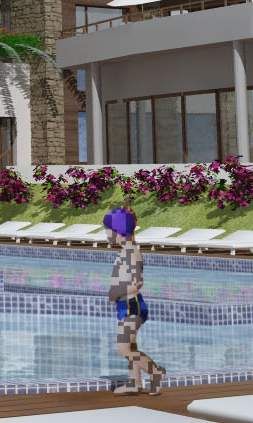

    Hola a todos. Pues he aquí un misterio este chaval sale bien en alguna imagen, pero, en esta que le pasa con la cámara en otro lado y con otro personaje ningún problema. Será del niño pues no porque ha salido perfecto en otras. Sabéis de que puede será. Saludos.

    Parece que el niño no ha recibido todos los pases del mapa de irradiancia. Supongo que es modelado (y no, RPC). Comprueba el material que tiene aplicado, prueba a ponerle un 2 lados o un Vraymat, de todas formas, si en algunas vistas sale mal y en otras bien, va a ser otro de esos expedientes sin resolver, me parece a mí. Saludos de Drakken rotor.

    Hola, pues eso es lo que me pasaba a mí el otro día, sobre todo cuando renderizaba previos de algún objeto y cuánto más renderizaba, más pixelado me salía, incluso hasta perdía por completo el contorno de la figura en cuestión hasta convertirse en un rectángulo. Luego restablecí a la vista de cámara con todos los objetos descongelados en el visor para el render final y no me lo hacía. Vivir para ver Mery.

    Gracias por los consejos. Lo que se he hecho al final: he creado un nuevo contorno, le he aplicado la misma textura y ya va bien, en fin, si a alguno le pasa que lo sepa. Saludos, posdata: en el foro van a tener que abrir una nueva sección expedientes x.
