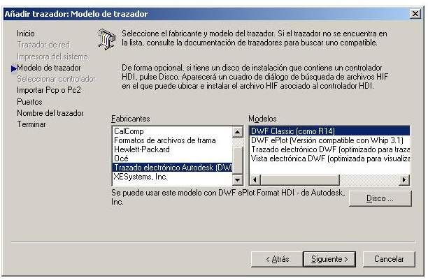

    Como se crea un dwf en acad 2000?
    Hola cursor: debes ir a archivo>administrador de trazadores y ahí crear un trazador nuevo donde te indica la imagen. Después para cada archivo (*.dwf) que desees crear debes actuar como cuando imprimes.
