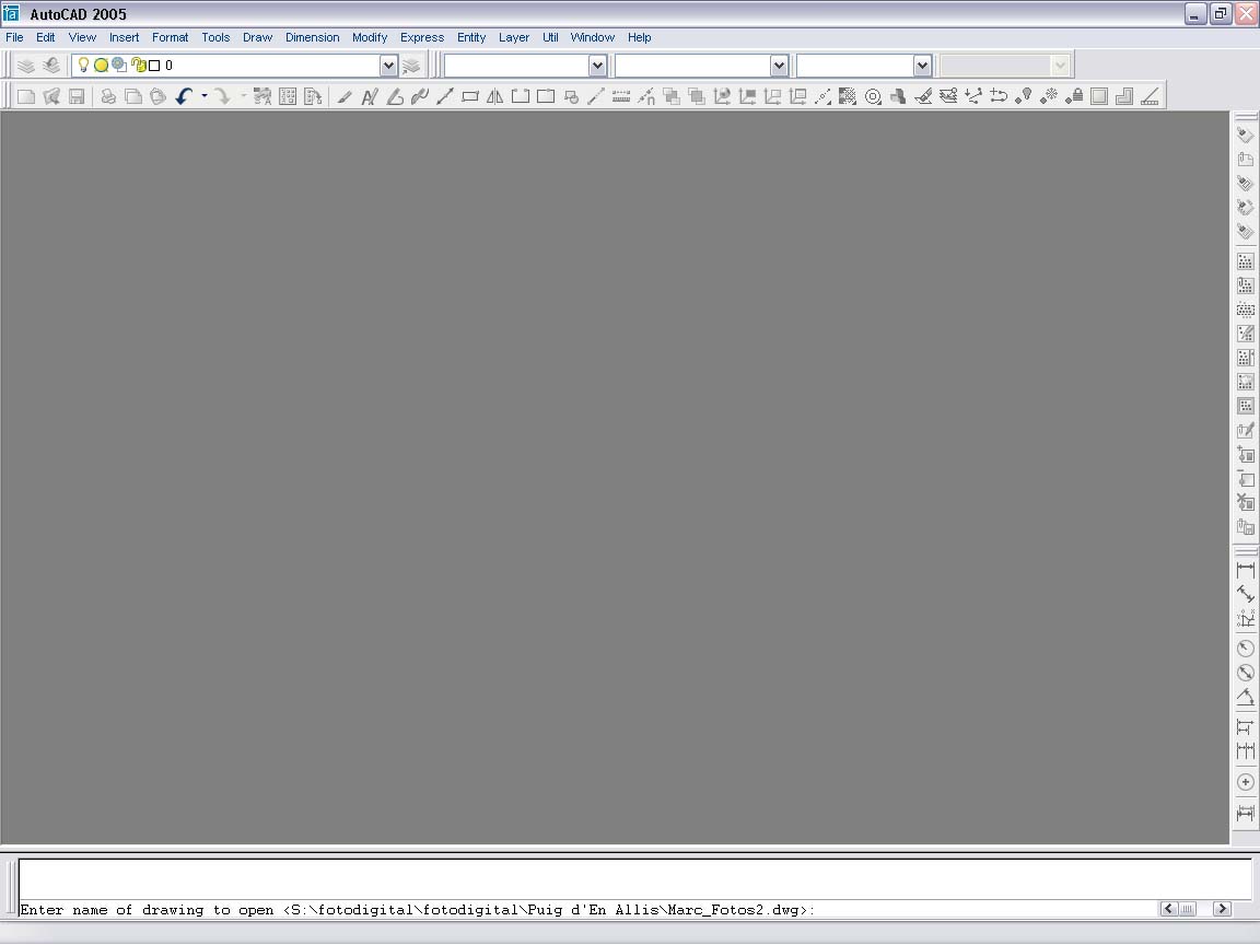

    Buenas. Estaba felizmente trabajando, como todos los días, con mi AutoCAD05 pero se me ha colgado y he tenido que reiniciar el ordenador.
    Para mí sorpresa al iniciar el programa resulta que no me funciona la pestaña open como normalmente, ya que normalmente (como en todos los programas que yo conozco) se abre una ventana de diálogo para seleccionar el archivo deseado. En vez de esto, me aparece una línea de comando que me solicita la ubicación del archivo, (adjunto imagen del problema) o sea, un coñazo. Alguien me puede echar un cable antes de que me lie a desinstalar-instalar AutoCAD? Gracias.
Nombre: AutoCAD.jpg
Visitas: 110
Tamaño: 90.0 KB

    Te ha cambiado una variable. Teclea filedia, estará el valor en 0. Para que te salgan las ventanas ponlo en 1 da enter. Suerte.

    Masmercader muchísimas gracias. Eres el p**o amo. Este comando hay que apuntarlo ya.
