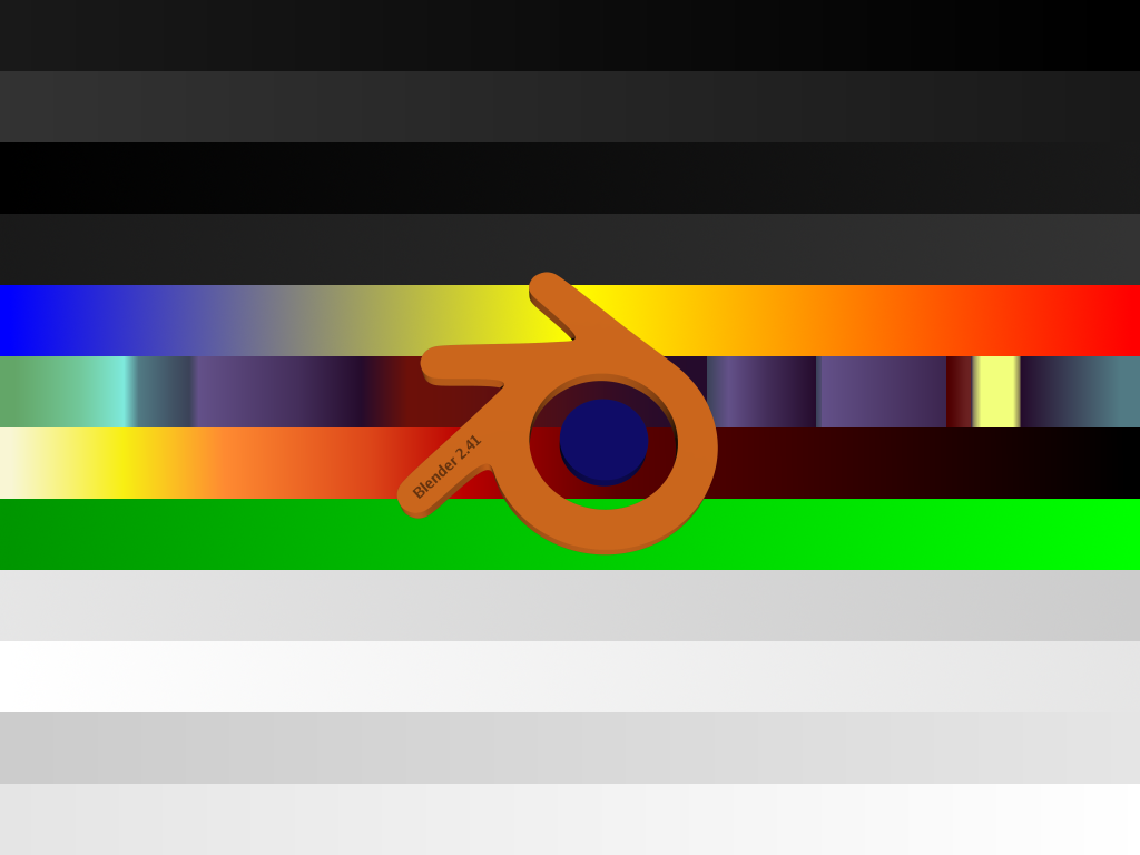

    Yo también te recomiendo un TFT, pero eso sí, fíjate que sea de 16.8 millones de colores, ni 16 ni 16.2. Si no, cuando veas imágenes como este test aparecerá un ruido misterioso.
Nombre: testtft1024x7685qo.png
Visitas: 39
Tamaño: 233.3 KB
