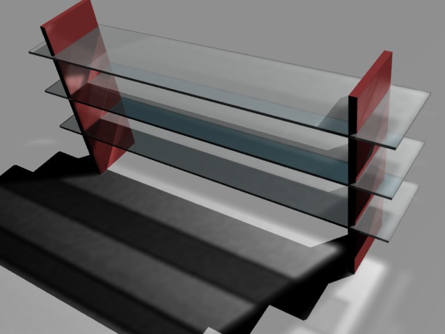

    El material debe ser ztransp, nunca ray transparent. Más información:
    http://wiki.Yafray.org/bin/view.pl/u...eleasenotes008.
    Y una prueba tonta.
