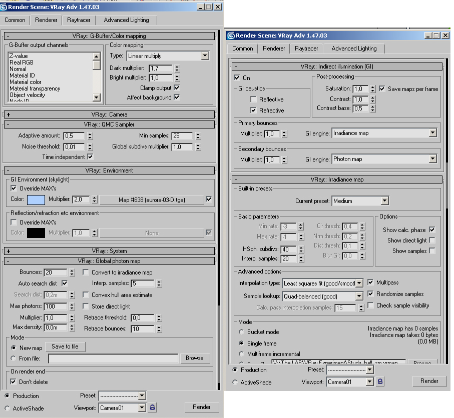

    Hola aquí pongo una imagen y os cuento: Está hecha con max 7 y renderizada con Vray 1.47. El render lo hemos hecho con una granja de red con 4 nodos de Intel Xeon Dual 3.2 y 2 Gb de RAM. Nuestro render se va a una hora. Queremos mejorar la imagen y bajar los tiempos de render para poder animarlas, no sabemos si será porque nuestros presets de Vray son los correctos. Utilizamos Onix para la vegetación (pasados a Vray proxies) y el césped tiene Vray displacement. Todos los materiales son Vray. La iluminación es una Target Direct con sombras Vray. Ahí van la imagen y los presets. A ver si me podéis ayudar.

    Vaya que cosas se ven por ahí, si te miras el tutorial de Dideje veras unas cuantas cosas que te podrán ayudar. A grandes rasgos te digo que hay otros métodos más apropiados para los secundarios en escenas exteriores, como el Light Cache.
    No muestras el a que usas y por otra parte el Quasi Monte Carlo sampler está un poco subido en general, con lo que usando una configuración predeterminada de irradiance y no sé que a, estas optimizando muy poco la escena.

    1. -en lo referente a los tiempos de render, lo que te han comentado, hay abundante información en tutoriales, pero te comento, te deberías centrar en los parámetros de GI, veamos, el rebote primario, está genial con Irradiance Map, pero bájale en general en todos los parámetros que no te afecten, en una imagen exterior como la tuya no debería haber grandes perdidas de calidad con un preset Low y fundamental hsph subdivisiones a 20 (te sobra).
    2.-creo que lo que hace que tú imagen tarde tanto es fundamentalmente el método de cálculo que has seleccionado para los rebotes secundarios Photon Map este método es más útil en interiores (le tutoriales) prueba tirar el mismo render poniendo Quasi Monte Carlo en rebotes secundarios.
    3.-ojo con el método de antialiasing también llamado a, tira las pruebas con un fixed rate con un valor de 1 en subdividir y cuando lo veas bien pásalo a adaptative Quasi Montecarlo.

    Rubbin mírate los tutorial que hay en el foro, tienes mucha información. Respecto a los rebotes secundarios hemos probado con Quasi Montecarlo, pero los resultados no nos llenan.
    Probaremos con el lighcaché, a ver qué pasa, gracias anyway.

    Amen de lo que te han dicho, prueba a subir el adaptive aumont a 0,95 del Quasi Monte Carlo sampler, y la subdivisiones mínimas bajalas a 3. Saludos.
