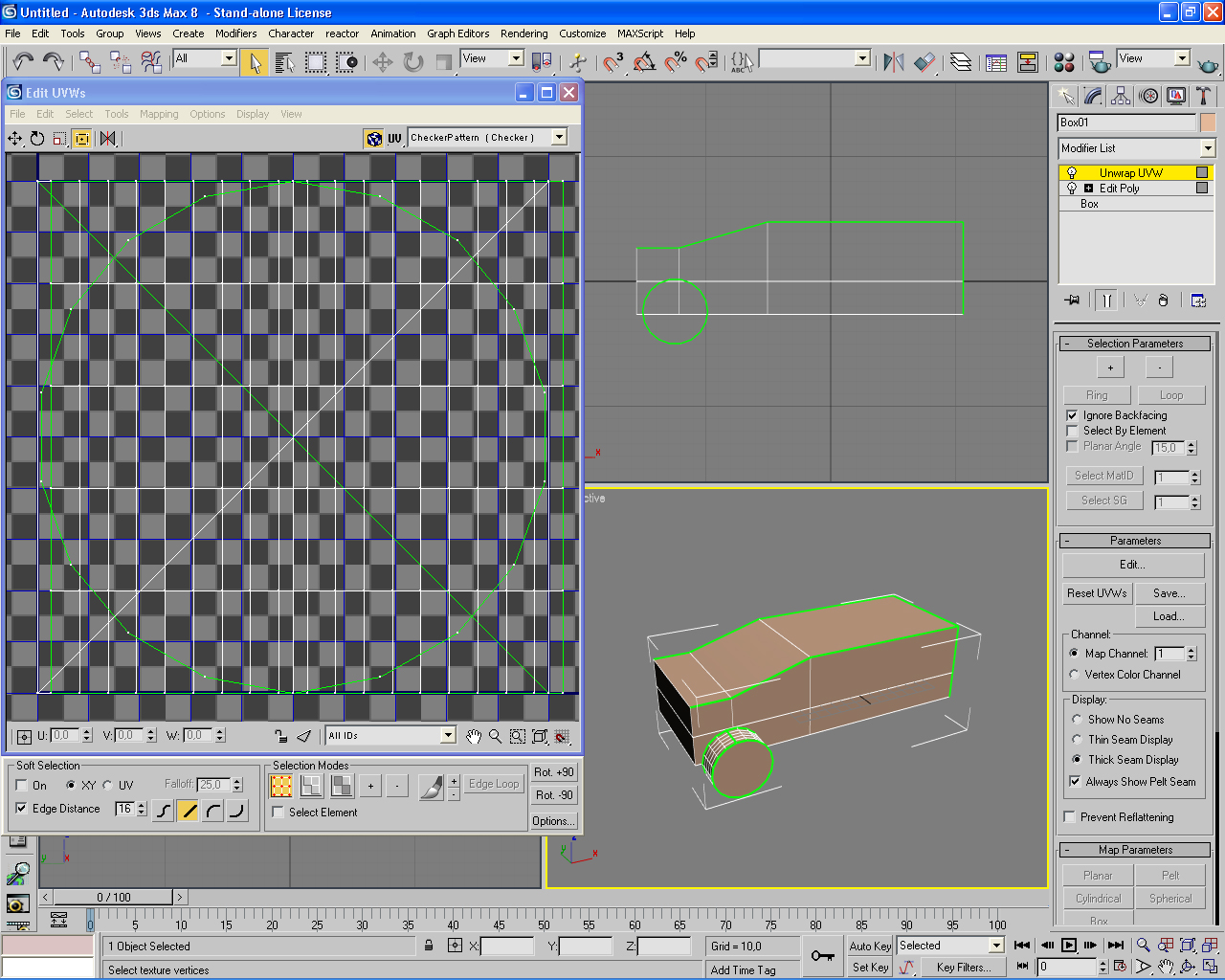

    Hola a todos. Estoy intentando seguir un videotutorial sobre Unwrap que he bajado de rexpixel. El tutorial parece que está bien, pero a la hora de intentar hacer lo que en el video enseñan, a los 2 minutos ya me sale el primer problema. Y es que en el video hace una camioneta y luego le edita el Unwrap. Le salen las partes muy claras y definidas. Yo haciendo esa misma furgoneta, al editar el Unwrap me sale esto:

    Hay un lío de líneas absoluto y no es para nada lo que sale en el videotutorial.
    Si alguien sabe cual puede ser mi error, le agradecería que me lo comentara porque así no puedo seguir con el tutorial.

    Tal como lo tienes, en el modo face debes ir seleccionando las caras e ir dándole la proyecciones en este caso planares y luego ir ordenandotelo todo dentro del recuadro del editor.
