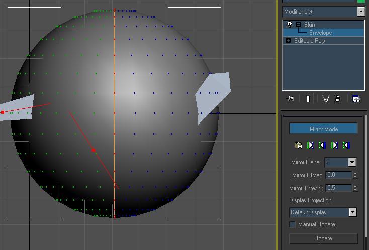

    Buenas a todos, resulta que tengo una mitad de una malla con el modificador skin ya puesto solo en un lateral, en este caso el lado derecho y el centro también, con las envolventes colocadas y el peso de los vértices, pero ahora quisiera hacer una simetría para que todo lo que tengo en la parte derecha la puede copiar en la parte izquierda y tener que evitar hacer todo de nuevo.
    ¿Alguien sabe cómo se puede hacer? Gracias y saludos.

    Primero hay que hacer click en el botón mirror mode, luego seleccionar el eje, y pegar según la imagen ves que los vértices toman dos colores verde y azul y seleccionas si quiere pegar de verde a azul o de azul a verde y eso es todo.

    Gracias, pero una duda, en mí ejemplo cuando hago lo que me has indicado se me queda lo que la parte derecha en azul y la izquierda en verde, pero selecciono todas o una envolvente y le pulso el botón de pegar en el hueso verde, pero no me pega el peso de las envolvente. ¿sabes a que puede será gracias de antemano.

    Verifica también que el offset del mirror este en el centro de tu modelo, ya que por lo general esta descentrado.

    Si esta centrado dado que se iluminan los vértices de distinto color.
