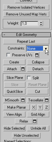

    Para la selección flexible o software selection asegúraté de que no está activa ninguna restricción a ejes o caras en el apartado edit geometry/constraint. Te lo pongo en inglés porque la versión que tengo es en este idioma, pero añado una imagen para facilitarte la localización de lo que te comento.

Nombre: Constraints.jpg
