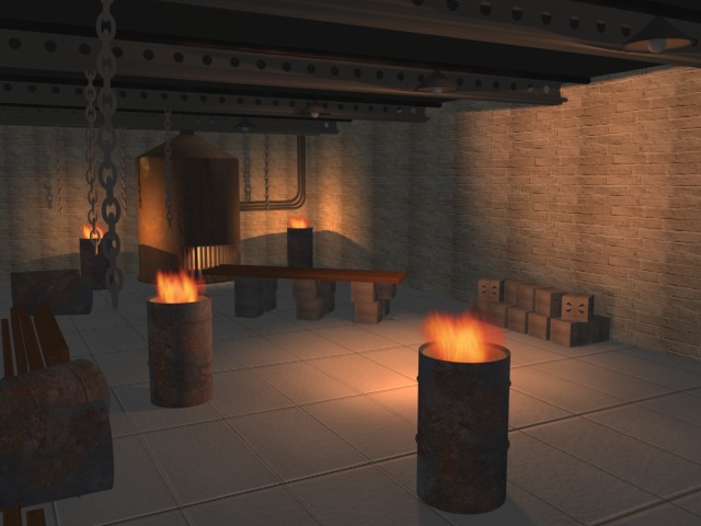

    Hola, no sé si esto iría aquí, pero. Bueno mi pregunta es yo tengo esta imagen y quisiera saber cómo hacer que las luces de arriba parezcan prendidas, pero que no me que me toda le escena o que no me la ilumine mucho, quiero que se mantenga un poco oscura. Gracias.

    Pare eso tienes que darle self-ilumination (auto iluminación) al material.

    O Glow en video-post. O luces añadiéndole atmospheres & effects. O más fácil, retocando en Adobe Photoshop. Edito: esto me pasa por leer el foro y trabajar a la vez,pensé que te referías al fuego.
    Vaya, pues iluminando, juega con los parámetros de atenuación de las luces en cuestión, el tipo de decay, etc.

    Gracias por las respuestas, voy a solucionar esto y luego mostrarlo para que vean como va. Repito muchas gracias.
